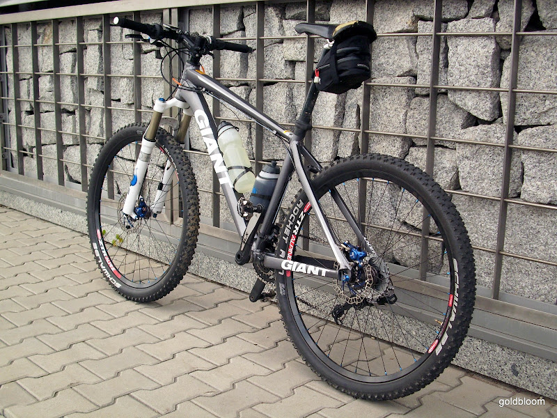

goldbloom Napisano 12 Czerwca 2010 Napisano 12 Czerwca 2010 Kiepskie to zdjęcie, ale lepsze takie niż żadne, prawda? Jutro, mam nadzieję, zrobimy lepsze
Sorcerer Napisano 12 Czerwca 2010 Autor Napisano 12 Czerwca 2010 http://picasaweb.google.com/lh/photo/ZxgzqM_QWsxFBtug6qxGzg?feat=directlink A wlasnie wrazenia z jazdy. Hample - Polmetaliki Ashimy na tyle dotarlem na parkingu w mniej jak 5 minut jadac na mlynku z zacisnietym hamplem. Metaliki na przodzie po calej jezdzie jeszcze musza sie dotrzec. RoRo - Jakie to sliskie na mokrej kostce brukowej, malo mnie nie wylozylo przy delikatnym łuku i malej predkosci jak mi przod sie usliznal. W piasku bylo calkiem, aczkolwiek dawno nie jezdzilem w takim piasku wiec nie mam wielkiego porownania. Troche za wysokie cisnienie na detce, szyszki powodowaly u mnie straszna nerwowosc i brak trakcji. Fox - musze ustawic, za miekko i bez blokady ładna podsterownosc. Niestety geometria z 30mm setbackiem mnie nie lezy kompletnie. Prosta sztyca to koniecznosc i dalsze kombinowanie z wysokoscia kiery bo czuje kregoslup, co mam nadzieje nie spowoduje ze moj nerw kulszowy znowu zacznie dawac o sobie znac. Czuje ze zarowno, albo kiera w dol, albo w gore poprawilaby pozycje. Jednakze chyba w gore bedzie lepszym wyborem na ta chwile bo nadgarski jakos dziwnie mnie sie ukladaja, dziwne odczucia i jednak mialy juz troche dosyc po 60km. Co ciekawe wracajac do sztycy - 350mm to bedzie za malo. Minimum 360mm. Jesli chodzi o wyczucie roweru, poki co troche mnie go brak, goldbloom mnie to usilnie uswiadomil na szybkich, waskich singletrackach w lesie. Mam nadzieje ze pewnosc siebie wzrosnie wraz z poprawa geometrii, a moze sprobuje szerokiej kiery. Brakuje mi troche szybszej reakcji roweru, ale na to ma wiele czynnikow ktore zostana poprawiona. Z drugiej strony nie moge oczekiwac ze rower bedzie zachowywal sie jak krotki 555mm i sporo nizszy Contessiak dziewczyny z gieta kiera 680mm. Ustawienie X.9 na tyle to masakra
goldbloom Napisano 13 Czerwca 2010 Napisano 13 Czerwca 2010 Album z pozostałymi zdjęciami pod linkiem.
cichy66 Napisano 13 Czerwca 2010 Napisano 13 Czerwca 2010 Fajny tuning. Tylko siodełko psuje całość-chyba że tak specjalnie wydziubane dla zmniejszenia masy.
Sorcerer Napisano 13 Czerwca 2010 Autor Napisano 13 Czerwca 2010 Fajny tuning. Tylko siodełko psuje całość-chyba że tak specjalnie wydziubane dla zmniejszenia masy. To siodlo ma ~14 lat Jestem ciekaw masy skorupy bez gabki i alcantary na stalowych pretach, ale moze to kiedys... W kazdym razie bedzie zmiana w okolicach miesiaca. Siodlo co ciekawe doslownie z macro z zimowki. Teraz szukam thomsona masterpiece bez setbacka w przyzwoitej cenie, chwilowo ciezko o takie, bo jakos mam opory teraz przed luxtechem i takim jarzemkiem z siodlem na carbonowych/ti pretach. Aczkolwiek jestem lekki. Z drugiej strony moze mozna zamowic od razu u pana jarka lub kogos innego carbonowa sztyce z mocowaniem ala thomson? Bardzo mocno mysle takze nad pedalami. Look quartz vs Cranki SL, obecnie przed zakupem crankow hamuje mnie brak dostepnosci metalowych podkladek aby nie niszczyc podeszwy buta. Lewa pianka bontragera kompletnie sie rozsypala. Nawet nie wiem od czego, wczoraj zapewne jakies galezie ostro podziurawily i poprzecinaly pianke. Idac dalej coraz lepiej czuje rower jak i geometrie, chyba nie obejdzie sie bez krotszego mostka jesli prosta sztyca to bedzie nie to. Potrzebuje takze pomyslu co zrobic z kablem kanencji, obecnie dynda przy gornej rurze. Nie moge go owinac wokol przewodow gdyz jest za krotki, zipy takze odpadaja bo bedzie sie zsuwac wiec chyba pozostaje na tasme klejaca bezbarwna do rurek? Polmetaliki ashimy + ashima Aro08 na tyle hamuje rewelacyjnie, metale na przodzie albo jeszcze nie dotarte - albo to po prostu nie to. Zobaczymy po wyscigu w Lublinie i Naleczowie, jak nie zdadza egzaminu zaloze polmetale.
