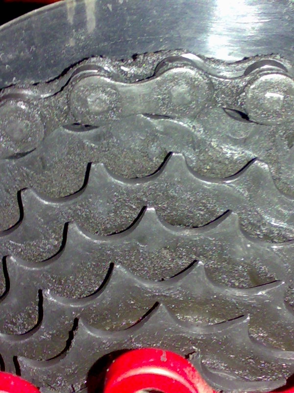

cyklista Napisano 16 Listopada 2008 Napisano 16 Listopada 2008 Możesz zrobić zdjęcie kasety/wolnobiegu w Twoim rowerze? Moim zdaniem jest to typowy objaw zużytego napędu, jeżeli łańcuch jest wyciągnięty to zwiększanie jego naciągnięcia nic tu nie da. Łańcuch przeskakuje bo jest na tyle wyciągnięty, że nie układa się na kasacie lub koronkach korby. Wymień na początku łańcuch i kasetę oraz kółeczka przerzutki jeśli przypominają zęby rekina. Jeżeli dalej będzie przeskakiwać, to będziesz musiał jeszcze wymienić korbę lub jej tarcze, jeżeli są odkręcane.

MasterLukasz Napisano 17 Listopada 2008 Autor Napisano 17 Listopada 2008 a tak wyglada tył od góry(jak widać na zdjeciu zębatki niesa pośrodku łańcucha tylko sa przesuniete maxymalnie na lewo)oprócz tego na wczesniejszym zdjeciu widac ze łańcuch nie lezy dokładnie na zębatkach tylko ledwo je dotyka,dlatego wydaje mi sie ze skrócenie łańcucha w tym przypadku jest dbre bedzie bartdziej naprężony i moze lepeij bedzie przylegał. hmm chyba max 200kb na jeden post wychodzi?bo niemoge dorzucic kolejnych fotek łancucha i przednich zebatek ;/
cyklista Napisano 17 Listopada 2008 Napisano 17 Listopada 2008 Nie ma co kombinować napęd do wymiany. Zęby wolonobiegu straciły swój kształt i naprężanie łańcucha nic tu nie da, dalej będzie przeskakiwac. Serwisant nie kłamał.
