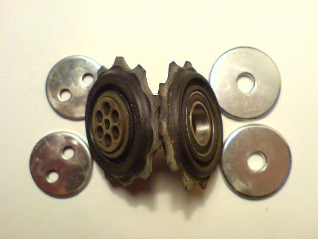

Moja X-9 ma pierwszego minusa - po ostatnim wyścigu zapiekło się łożysko w dolnym kółku. Zęby i tak są tak wytarte, że oba kółka nadają się do wymiany więc wybijanie łożyska nie miałoby sensu ale w zaprzyjaźnionym sklepie zaproponowano mi komplet od 9.0 SL 2001 and later (tak napisane jest na opakowaniu), made by SRAM :) Na pierwszy rzut oka wyglądają identycznie, ale jest taka różnica, że od 9.0 SL oba kółka są na łóżyskach maszynowych a w X-9 górne jest na czymś w rodzaju łożyska ślizgowego. Sądzicie, że te nowe będą pasowały?

http://picasaweb.google.pl/waclaw.beznogi/X9
