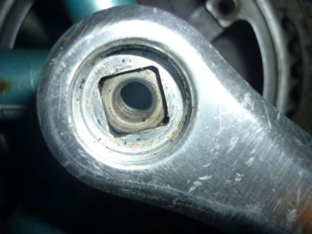

jasiuko Napisano 14 Czerwca 2009 Napisano 14 Czerwca 2009 czy do zdjecia tej korby sa jakies specjalne klucze ? jak tak to podpowiedzcie,, dzieki za pomoc
Desperados Napisano 14 Czerwca 2009 Napisano 14 Czerwca 2009 To ramie które jest na zdjęciu już odkręciłes Teraz wystarczy młotek i jeśli nie chcesz porysować ramienia to jakąś szmatkę lub coś takiego i w miare delikatnie w to pukaj i powinno zejść.
Schwefel Napisano 14 Czerwca 2009 Napisano 14 Czerwca 2009 Desperados do ściągania służy ściągacz a nie młotek -> http://www.allegro.pl/item652318492_klucz_...i_octalink.html
Mod Team Puklus Napisano 14 Czerwca 2009 Mod Team Napisano 14 Czerwca 2009 NIe krec tym sciagaczem bo połamiesz cos...sciagacz do korb na kwadrat nie ma tego kołka na koćnu tylko jest zakonczony samą oską lub jakims lozyskiem ale o srednicy osi. Ten co masz jest srednicy wikeszej i oprze sie zamiast o suport to o korpus korby i na pewno sie cosp poniszczy jak bedziesz darł na chama. Kup sobie sciagacz do korb na kwadrat kosztuje z 10zł i jest praktycznie w kazdym rowerowym.
pudeleQ Napisano 15 Czerwca 2009 Napisano 15 Czerwca 2009 A tego czarnego grzybka nie da się zdjąć? Wydaję mi się, że jest to możliwe, ale nie dam sobie reki uciąć
Desperados Napisano 15 Czerwca 2009 Napisano 15 Czerwca 2009 Podałem tylko najprostszy sposób ściagniecia tego bo sam dobrze wiesz, że tak się da. Wątpie żeby ściagnąc te ramię co pokazał na zdjęciu leciał od razu do sklepu po ściagacz bo na jedno i to samo wyjdzie.
Mod Team Puklus Napisano 15 Czerwca 2009 Mod Team Napisano 15 Czerwca 2009 Ja kiedys przy pomocy sciagacza do łozysk, troche inwencji tworcej, kilkoma gwoździami ramiona ściągałem i tez sie da co nie znaczy ze tak sie powinno
Schwefel Napisano 15 Czerwca 2009 Napisano 15 Czerwca 2009 NIe krec tym sciagaczem bo połamiesz cos...sciagacz do korb na kwadrat nie ma tego kołka na koćnu tylko jest zakonczony samą oską lub jakims lozyskiem ale o srednicy osi. Ten co masz jest srednicy wikeszej i oprze sie zamiast o suport to o korpus korby i na pewno sie cosp poniszczy jak bedziesz darł na chama. Oszczędź nam tych głupot następnym razem, bo czytać ze zrozumieniem to uczą w podstawówce. KLUCZ YC-215CB DO DEMONTAŻU KORB NA KWADRAT P.S. Końcówkę się zdejmuje
