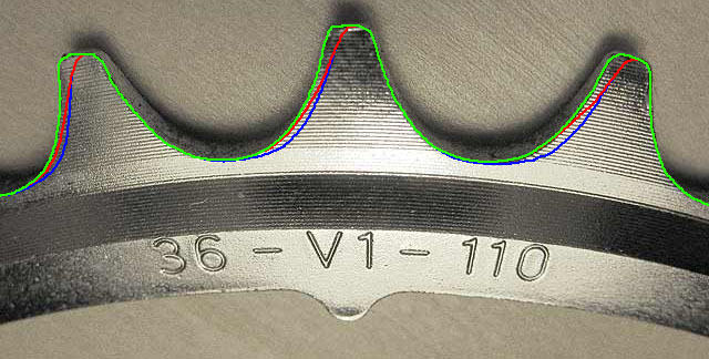

DaVoo Napisano 5 Kwietnia 2008 Napisano 5 Kwietnia 2008 Witam. Zacznę od początku.... Jak wiadomo, z biegiem czasu łańcuch pod wpływem przenoszonych obciążeń wydłuża się i coraz mniej pasuje do rozstawu zębów kasety/koronek korby. Efektem tego wyciągnięcia jest zużywanie się górnych części zębów napędu, w miejscu gdzie pierścienie ogniw zapierają się podczas pedałowania. Zazwyczaj nie objawia sie to podczas jazdy, ale w momentach gdy zerwiemy łańcuch i nie mamy możliwości jego skrócenia może nas czekać niemiła niespodzianka. Nowy łańcuch prawdopodobnie nie będzie współpracował dobrze z kasetą lub koronkami korby ponieważ zęby przybrały kształt tzw "płetwy rekina" i nie zapewniają prawidłowego podparcia dla pracującego łańcucha. Czasem po kilkudziesięciu/kilkuset kilometrach niedopasowanie zanika, ale komu chciałoby się tyle czekać?? Jedni wymienią cały napęd inni będą szukać alternatywnych rozwiązań.... ...ten patent przeznaczony jest dla użytkowników chcących maksymalnie wykorzystać możliwości swojego układu napędowego W moim przypadku stary łańcuch był już na tyle rozciągnięty, że odmówił posłuszeństwa całkowicie. Zakupiłem nowy i nową kasetę, założyłem i .... brak współpracy ze średnią koronką!! Poszukiwania nowej koronki zakończyły się fiaskiem, a jeździć trzeba. Więcej szczegółów w temacie http://www.forumrowerowe.org/index.php?showtopic=37563 Posłuchałem porady użytkownika UCHMANEK i zacząłem piłowanie... Nie szło za łatwo bo piłowałem tarczę przykręconą do korby i pilnik nie był pierwszej klasy, ale po ok 1-1,5h wszystkie, prawie wszystkie zęby zostały reaktywowane Nowy ząb posiada odpowiedni kąt nachylenia co zapobiega zsuwaniu się łańcucha. Widać to na załączonej grafice (linia zielona). U mnie zęby miały kształt zbliżony do linii w kolorze czerwonym, a po piłowaniu taki jak linia w kolorze niebieskim. Jak widać kąt nachylenia zęba zmienił się na mniej więcej taki jaki był na początku. Dodam jeszcze na koniec, że w metodę zbytnio nie wierzyłem, ale po kilkunastu metrach jazdy zmieniłem zdanie - działa!! Nie testowałem tego jeszcze w warunkach terenowych, ale prawdopodobnie potrzeba będzie zrobić poprawki. Odkręcę wtedy przynajmniej największą tarczę korby , żeby mieć lepszy dostęp do wszystkich zębów. Metoda kiedyś przestanie działać bo "szerokość" zębów jest ograniczona i ciągle będzie się zmniejszać , ale do tego czasuuu... Starałem się temat opisać w miarę dokładnie, jak są błędy to poprawiać , jak coś mi umknęło to pytać, ktoś z forum albo ja odpowiemy. Pozdrawiam.

DaVoo Napisano 6 Kwietnia 2008 Autor Napisano 6 Kwietnia 2008 Witam. Ile gramów ubyło? ciężko powiedzieć, nie ważyłem opiłków, ale sądzę że 1-2g max. Temat opisuje dokładnie bo liczę, że przyda się innym, tak jak ja "mało zaawansowani" użytkownikom forum - metoda powszechnie znana, ale tematu takiego nie znalazłem. a faktycznie fotki nie dołączyło.... może teraz Metoda 3 łańcuchów sprawdza się, to prawda, ale w momencie stosowania ich od samego początku. Ja byłem zmuszony zamienić łańcuch w momencie jego maksymalnego zużycia.
