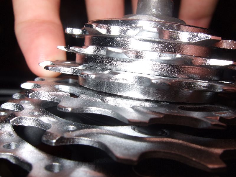

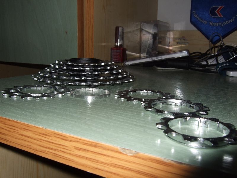

wyseq Napisano 26 Sierpnia 2007 Autor Napisano 26 Sierpnia 2007 no wiec kasete na pewno dobrze zakladam wziąłem drugie kolo i zamienilem kasety na starym kole nowa kaseta xt "siedziala" idealnie natomiast druga kaseta(deore) na kole mavica jak bym nie dokrecil byl ok 1mm luz i ruszala sie kaseta deore na boki jak xt jak zakladalam kasete to najpierw 5 złączonych zebatek pozniej idzie płaska 6 nastepnie dystans i 7 plaska zebatka i na koncu 8zebatka i 9 na tym zdjeciu mam nadzieje ze jest widac luz jaki zostaje po zalozeniu kasety na piaste tutaj od lewej kolejnosc zakladanych czesci kasety na piaste
Lobster Napisano 26 Sierpnia 2007 Napisano 26 Sierpnia 2007 Hmm, ale nie możliwe jest żeby kaseta 9s miała luz na sprawnej piascie. Może czegoś tam brakuje w okolicach bębenka ? Nigdy nie miałem piasty mavica w ręce, może cośtam pokombinowali... ? Generalnie dziwny przypadek, moze wstaw kilka fotek, tak zeby było widać piastę z bębenkiem, oraz po założeniu kasety koniec bębenka, tam gdzie jest luz. Bo opierając sie na samym opisie i teorii nie da się nic wymyślic, bo to wyjątkowo nietypowa sytuacja... A czy miedzy zębatką 4 a 5 (licząc od najmniejszej) nie ma przypadkiem za małego odstępu ? Chyba że na zdjęciu tylko tak się wydaje...
Schwefel Napisano 26 Sierpnia 2007 Napisano 26 Sierpnia 2007 Między 4 a 5 jest ok, bo tą odległość reguluje pająk kasety. Wszystko wygląda tak jak w mojej XT więc wina raczej leży po stronie bębenka.
