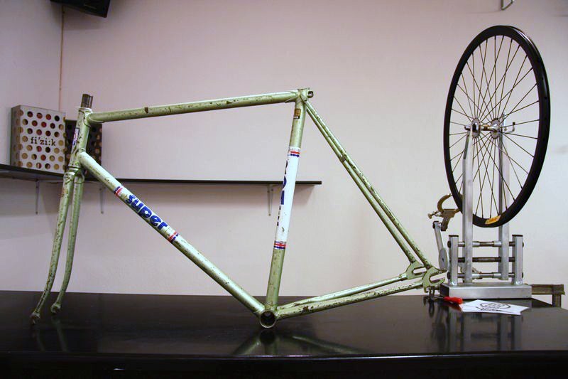

Steve Napisano 1 Grudnia 2011 Udostępnij Napisano 1 Grudnia 2011 Panowie takie pytanie, czy orientuje się ktoś, gdzie można zrobić/odtworzyć naklejki na rower? Chodzi konkretnie o pełen zestaw "Romet Super" choć niby "Special" bo tak jest obecnie, ale z tego co mi wiadomo to nie jest:) Czasu mam mnóstwo, bo całą zimę na ogarnięcie tematu i nie ma mowy o jakiejś prowizorce, tak więc zależy mi na odtworzeniu całości w jak najlepszy, możliwy sposób, bo gra warta świeczki:) Jakieś pomysły co do oklejania? Może są jakieś zakłady, albo ktoś zna namiar na człowieka, sam nie wiem, a na necie nigdzie nie znalazłem. Najlepiej Wrocław i okolice. Pomoc bardzo potrzebna, z góry dziękuje:) Odnośnik do komentarza Udostępnij na innych stronach More sharing options...
Krusto Napisano 1 Grudnia 2011 Udostępnij Napisano 1 Grudnia 2011 Jak masz jakies zdjecia naklejek to mozesz popytac w drukarniach badz zakladach graficznych. Moga Ci to ladnie obrobic i wyciac na ploterze, a jak bys chcial to moga nawet zrobic podzelowane. Wiem bo sam pracowalem w olsztynie w drukarni i nie bylo problemow z takimi rzeczami. Kwestia poszukania i dogadania sie:-) Odnośnik do komentarza Udostępnij na innych stronach More sharing options...
Steve Napisano 1 Grudnia 2011 Udostępnij Napisano 1 Grudnia 2011 Zdjęcia naklejek to ja mogę mieć tylko takie co są na ramie, więc raczej odpada, tak mi się wydaje. Odkleić w jednym kawałku też nie mam jak, więc na razie się powstrzymuje. "Wystarczy" jakbym miał w skali 1:1 albo nawet w innej skali, to już będę szczęśliwy i sobie poradzę Tak więc pytam dalej w tej kwestii:) Odnośnik do komentarza Udostępnij na innych stronach More sharing options...
travisb Napisano 2 Grudnia 2011 Udostępnij Napisano 2 Grudnia 2011 Panowie takie pytanie, czy orientuje się ktoś, gdzie można zrobić/odtworzyć naklejki na rower? ... Obadaj to --> http://www.forumszosowe.org/viewtopic.php?p=153870&highlight=#153870 Proponuję zagaić do kolesia o ksywce thorian i ewentualnie do drugiego h/k - jeden jest od naklejek a drugi ma wręcz encyklopedyczną wiedzę na temat wszelkich Rometów. Odnośnik do komentarza Udostępnij na innych stronach More sharing options...

itr Napisano 3 Grudnia 2011 Udostępnij Napisano 3 Grudnia 2011 W Wawie Gromada miał na stronie renowancję Jaguara z ładnie zrobioną naklejką, czyli możesz się zapytać gdzie i w jakiej technice najlepiej to wyjdzie... Folia Rometu była taka specyficzna - co czuć przy skrobaniu jej i nie wiem gdzie można zrobić duplikat... Cienka i z mocnym klejem, metaliczna taka. Sam wycinałem tylko szablon Wicher i Pegaza z foli samoprzylepnej. Odnośnik do komentarza Udostępnij na innych stronach More sharing options...
Steve Napisano 5 Grudnia 2011 Udostępnij Napisano 5 Grudnia 2011 Panowie, drążąc temat dalej w sprawie renowacji i oklejania ramy, to kontaktowałem się z Panem Pawłem Gromadą i odpisał mi następująco: "Pierwsze Supry były z namalowanymi napisami jak w czerwonej ramie. Było to wykonywane z szablonu i takie szablony posiadam. Pomalowanie ramy w akrylu to 350 zł. Naniesienie napisów to dodatkowe 80 zł. Piaskowanie 100 zł. Rama może być piaskowana tylko musi mi ją Pan dostarczyć od razu po piaskowaniu. Jak poleży kilkanaście dni to trzeba będzie jeszcze raz piaskowa" Zdjęcia czerwonej --> http://vlep.pl/du5oqc.jpg http://vlep.pl/bm67gx.jpg Cenowo ciężko jest mi powiedzieć czy jest to dobra cena, może ktoś się wypowie? Trochę jestem zniesmaczony tym, że jednak nie jest to malowanie jakie sobie wyobrażałem (przykład niebieskiej) i co mnie jeszcze zdziwiło, to że malowano tak początkowe Romety Super... Rzeczywiście tak było? Bo co przeglądam zdjęcia i czasami coś na aukcji się pojawi to zawsze taka jak ta niebieska poniżej, w lepszym lub gorszym stanie. Natomiast malowanie czerwonej to widziałem tylko, albo chyba tylko właśnie u Pana Gromady. Niebieski Romet Super --> http://vlep.pl/t1yix6.jpg Odnośnik do komentarza Udostępnij na innych stronach More sharing options...
newman88 Napisano 6 Grudnia 2011 Udostępnij Napisano 6 Grudnia 2011 Cenowo ciężko jest mi powiedzieć czy jest to dobra cena, może ktoś się wypowie? Trochę jestem zniesmaczony tym, że jednak nie jest to malowanie jakie sobie wyobrażałem (przykład niebieskiej) i co mnie jeszcze zdziwiło, to że malowano tak początkowe Romety Super... Rzeczywiście tak było? Bo co przeglądam zdjęcia i czasami coś na aukcji się pojawi to zawsze taka jak ta niebieska poniżej, w lepszym lub gorszym stanie. Natomiast malowanie czerwonej to widziałem tylko, albo chyba tylko właśnie u Pana Gromady. ... hej! ktoś tutaj na forum już kiedyś powiedział, że każda rama Romet była trochę inna (mufy, średnice, kąty) (podobnie jak z Polonezami ;-) - więc pewnie i wzorce naklejek w różnych epokach ewolułowały, albo też pojawiały się jakieś okolicznościowe wzore "X"- lecie itp. Pewnie jeśli dobrze by poszukał to i jakaś wersja z podobizną Gomułki na podsiodłowej by się znalazła ;-)) Odnośnik do komentarza Udostępnij na innych stronach More sharing options...

tomalczak Napisano 6 Grudnia 2011 Udostępnij Napisano 6 Grudnia 2011 Piaskowanie rozpatrywane w opcji cena-jakość-czas, jest najlepszym rozwiązaniem jeśli chodzi o "zbicie" starego materiału i wyczyszczenie ognisk korozji. Doskonale penetruje a co najważniejsze bardzo dobrze "matowi" przedmiot piaskowany zwiększając tym samym przyczepność podkładu a co dalej za tym idzie lakieru. Jeśli masz ramę dobrze wyczyszczoną możesz sam sobie ją podrapać na sucho papierem o gradacji w okolicach 100-120. Kiedyś tak robiłem jeden rower ręcznie, teraz tylko piaskowanie. Odnośnik do komentarza Udostępnij na innych stronach More sharing options...
Varg Napisano 6 Grudnia 2011 Udostępnij Napisano 6 Grudnia 2011 Po czyszczeniu chemicznym słabo trzyma się podkład. Lepiej drobny piasek ceny w okolicach WAW od 50 do 100zł Co do tamtego supera , to jest to inna wersja , znaczy sie inny rocznik , bo wersje i modele ciężko wyróżnić. Każdy był inny, Ale w tamtych latach robili je od szablonu. Odnośnik do komentarza Udostępnij na innych stronach More sharing options...
marianoitaliano Napisano 7 Grudnia 2011 Udostępnij Napisano 7 Grudnia 2011 Myślicie że ta rama: http://vlep.pl/du5oqc.jpg jest też na tym zdjęciu: http://velospace.org/node/30175 Nie pytam czy to taka sama rama, tylko czy to dokładnie ten egzemplarz? Rozmiar wydaje się być ten sam. Jeżeli gość pokazujący swój rower na velospace kupował ramę u gromady, a gromada ją malował. To oznacza że bardzo prawdopodobnym jest fakt że nie zachowała się ani jedna taka rama w oryginalnym malowaniu. Jedną, trochę mniejszą ramę sprzedawał kiedyś kaemes. Czy rama którą zdzierałeś z lakieru była w oryginalnym malowaniu? Od niedawna ja mam w posiadaniu takiego rometa supera i jeżeli ten którego pokazuje gromada nie jest tym z velospace, to widziałem takie tylko cztery: 1. u kamsa na stronce 2. na velospace 3. u gromady 4. u mnie w domu Jednak może się nawet okazać że rama od gromady, z velospce i moja to jedna rama bo też ma 59cm. Ktokolwiek widział więcej tych ram niech da znać. A co "zwykłych" rometów super, to najwiecej jest tych niebieskich z naklejkami, a oprócz nich i tych czerwonych widziałem tylko takiego: http://4.bp.blogspot.com/_uck8gtoEyKg/S_T2Ek2__VI/AAAAAAAAABs/bWoH0wXkid0/s1600/romet+super+54.jpg Pierwsze co się rzuca w oczy to inny kolor, widelec od niebieskiego, naklejki od niebeskiego, a otwory w mufach główki ramy jak w czerwonym. Obyście zrozumieli to co napisałem, wiem że moje wypowiedzi są trudne do zrozumienia, ale jestem przy nadziei Mam na komputerze folder z samymi zdjęciami wszystkich rometów super które znalazłem w sieci. Mogę podesłać na maila gdyby ktoś chciał, np w celu stworzenia naklejek. Odnośnik do komentarza Udostępnij na innych stronach More sharing options...
