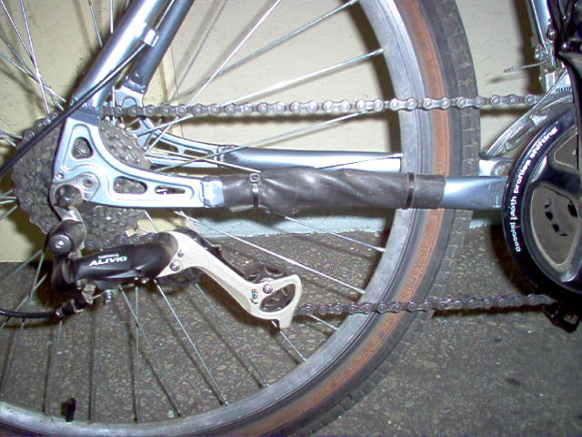

Wojcimił Napisano 8 Czerwca 2007 Napisano 8 Czerwca 2007 Brdzo wątpie zeby to była spina. Spróbuj jednak skrócic ten łańcuch o 1-2 ogniwa i zobaczysz jak wtedy będzie chodził. Skoro mówisz, że wszystkie komponenty są kompatybilne i że tak ci się nie działo wczoeśniej to wskazuje na łańcuch. Jak mozesz to wrzuc flotke wtedy gdy łańcuch jest na najwyzszych zębatkach
tomgda Napisano 8 Czerwca 2007 Autor Napisano 8 Czerwca 2007 znaczy z przodu na największej i z tyłu na największej ? :wink: Teraz jestem w pracy to wrzuce fote jak wróce do domu :wink: Wydaje mi sie jdnak jak tak patrze teraz nie wisi tak luźno ten łańcuch.Jest dosyć naciągnięt.Mimo wsztko skróce o dwa ogniwa jak wróce. (hmm tylko będzie problem z rozkuciem bo nie mam przyżądów do tego )
Wojcimił Napisano 8 Czerwca 2007 Napisano 8 Czerwca 2007 Tak z przedu na najwieksze j na najwiekszej z tyłu. Teoretycznie tak nie mozna, ale tak mozna sprawdzic naciag łańcucha. U mnie sprawa wyglda tak. Na upartego mógłbym jeszcze skrócic ale po co. Do skróceia wystarczy Ci młotek i gwóźdź. Najlepiej rozepnij spinke i od niej rozkuwaj .

tomgda Napisano 8 Czerwca 2007 Autor Napisano 8 Czerwca 2007 Tak z przedu na najwieksze j na najwiekszej z tyłu. Teoretycznie tak nie mozna, ale tak mozna sprawdzic naciag łańcucha. U mnie sprawa wyglda tak. Na upartego mógłbym jeszcze skrócic ale po co. Do skróceia wystarczy Ci młotek i gwóźdź. Najlepiej rozepnij spinke i od niej rozkuwaj . ocho tak to ja nie mam :eek: Widze że u Ciebie przerzutka prawie dotyka widełek.U mnie minimalnie sie tylko odgina.Jednak masz racje.Łańcuch jest za słabo naciągnięty. Trzebe będzie skrócić Tylko pewnie ze 3 albo 4 ogniwa odjąć
