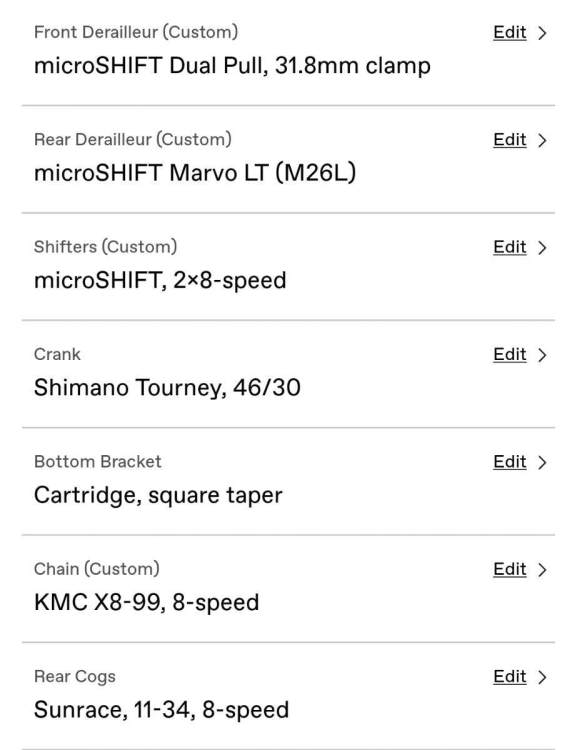

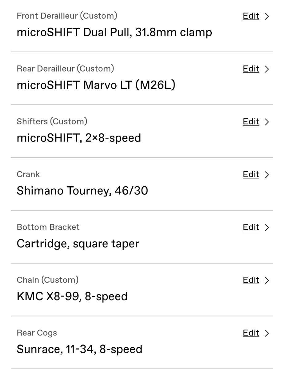

Carlos7 Napisano Piątek o 09:57 Napisano Piątek o 09:57 Witam, przymierzam się do wymiany korby i pozbycia się kwadratu w rowerze crossowym Cannondale Quick CX 3. Jedyne co znalazłem i by pasowało bez problemu to Shimano Altus FC-MT210-2 46/30, ale wolałbym jednak coś z wymiennymi zębatkami. Chyba nie będzie innej opcji za bardzo i kupię altusa, ale muszę jeszcze tutaj się poradzić, bo AI może się mylić. Mówi mi że grx/microshift sword odpada bo nawet jak pogodzę korbę grx 2x10 z kasetą 8s kupując łańcuch 9s to i tak będzie problem ze zmianą biegów i ogólnie pracą napędu. Claris, Sora też nie bo inna linia łańcucha. Cues też nie, bo tam podobno cały system cues trzeba mieć. Czy jest jakaś alternatywa dla tego altusa? Żeby kupić tylko nową korbę+suport+kasetę 8s+łańcuch i żeby to wszystko sprawnie chodziło, bez wymiany przerzutek, manetek itp. Czy lepiej nie kombinować i kupić taki zestaw? microSHIFT MEZZO CS-H081 kaseta, 8 rzędów 11-32T Suport Shimano Deore XT BB-MT801 68/73mm Shimano Altus FC-MT210 46/30 170mm KMC X8-99 Chciałbym żeby przełożenia były te same albo bardzo zbliżone i korba 170 mm +/- 2.5 cm. Ewentualnie przednią przerzutkę jeszcze mógłbym wymienić jakby była taka potrzeba. Głównie mi zależy na wymiennych tarczach. https://hollandbikeshop.com/pl-pl/czesci-rowerowe-mtb/mtb-korba/korba-dwurzedowa/shimano-altus-fc-mt210-2-korba-46-30t-9s-170mm-czarny-718448/ https://allegro.pl/oferta/korba-shimano-grx-fc-rx600-46-30t-2x10-170mm-17926893313 Pozdrawiam Cytuj

Dokumosa Napisano Piątek o 10:52 Napisano Piątek o 10:52 @Carlos7 Masz jeszcze pewien wybór z grupy Cues. Np. FC-U6000-2, która występuje w dwóch opcjach wielkości blatów. 1 Cytuj

Dokumosa Napisano Piątek o 15:15 Napisano Piątek o 15:15 (edytowane) U6030 ma grawelową linię łancucha i rozstaw korb 152mm - moze się nie zmieścić do ramy crossowej. U6000-2 ma linię "crosową" i q-factor 180mm - bedzie pasował do ram treningowych, crosowych i starych mtb. https://www.centrumrowerowe.pl/mechanizm-korbowy-shimano-cues-fc-u6000-2-pd38328/?v_Id=252491 W przypadku cues możesz mieć tył mtb czy jakikolwiek inny a przod cues. Łańcuch jest ten sam w obu systemach. Edytowane Piątek o 15:18 przez Dokumosa 1 Cytuj
Carlos7 Napisano Piątek o 15:49 Autor Napisano Piątek o 15:49 (edytowane) Super, w takim razie wezmę U6000-2. Dzięki za pomoc, a łańcuch do tego może być 8 czy lepiej wziąć 9 rzędowy? Edytowane Piątek o 15:50 przez Carlos7 Cytuj
