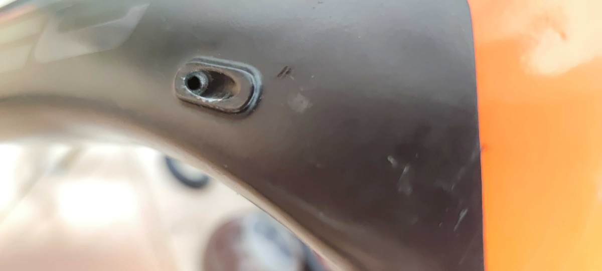

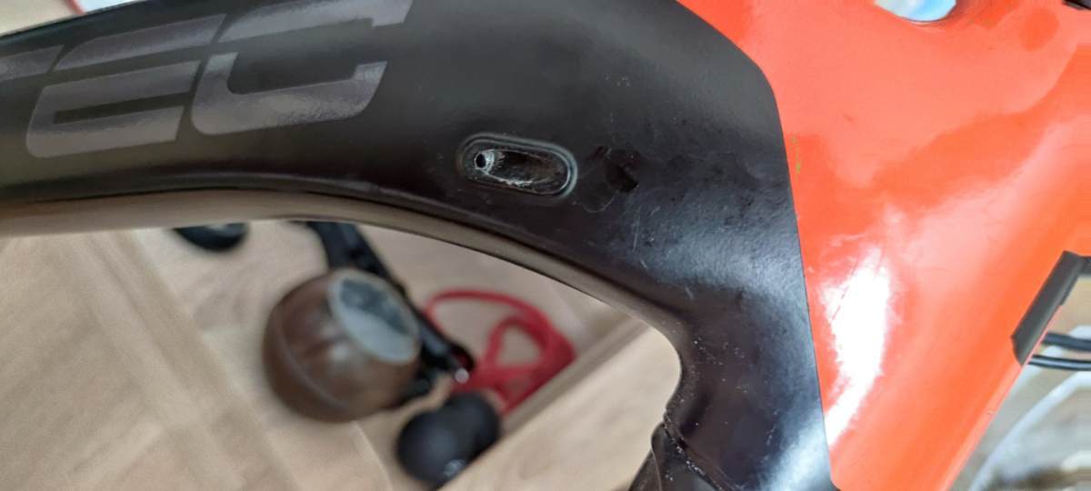

Mam takie pytanie chciałbym poszerzyć otwór w ramie rowerowej bo nie mieści mi sie pancerz. Myślicie że takie wiercenie nie uszkodzi ramy i rama nie straci na wytrzymałości na dole daje zdjęcia
@Janusz123, śmiało - fedruj. Nie wiercisz w samiej ramie tylko w insercie wkomponowanym w ramę. Dużo materiału nie zbierzesz. Przerabiałem to u siebie. Port mam na dwa oczka. Jeden dropper, drugi przerzutka. Ten od przerzutki był za ciasny - technicznie przystosowany do "odcinkowo" schowanego pancerza.
