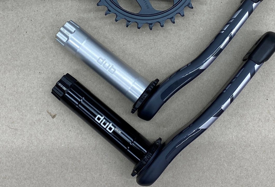

chudzinki Napisano 22 godziny temu Autor Napisano 22 godziny temu A ktoś jest w stanie potwierdzić moje rozumowanie odnośnie linii łańcucha w korbie https://www.sram.com/en/service/models/fc-nx-1-c1 ? Jeżeli zamontowana jest zębatka 3 mm to linia jest 55 mm? Cytuj
olo850 Napisano 21 godzin temu Napisano 21 godzin temu Nie jestem ekspertem, chyba podałeś za mało danych - pytanie czy masz oś DUB MTB czy DUB MTB Wide? W pierwszym przypadku 52mm, w drugim 55 mm. Cytuj
chudzinki Napisano 21 godzin temu Autor Napisano 21 godzin temu Założyłem, że skoro korba jest DM to będzie Wide (?), ale chciałem potwierdzenia 🙂. Cytuj
marcin_ostrów Napisano 20 godzin temu Napisano 20 godzin temu (edytowane) Nie zawsze tak będzie . Są korby DUB z CL 52 i DUB wide z CL 55 . Oczywiście to tak umownie , bo można bawić się z non wide i zębatką 0 offset , tak samo 6mm offset i korba wide .. To że są DM nic nie mówi o wide/non wide Edytowane 20 godzin temu przez marcin_ostrów 1 Cytuj
chudzinki Napisano 20 godzin temu Autor Napisano 20 godzin temu A czarny kolor oznacza Wide? Bo mam czarną oś 😀. Nie chce mi się znowu odkręcać... Ale źle odczytuję tabelkę czy w rzeczywistości jest inaczej? Cytuj
marcin_ostrów Napisano 20 godzin temu Napisano 20 godzin temu Kolor to tylko sugestia Wide z offsetem 3 mm ma CL 55 1 Cytuj
chudzinki Napisano 13 godzin temu Autor Napisano 13 godzin temu (edytowane) Czarna i nie Wide 🙂. To teraz mam zagwozdkę czy zakładać MT511 z tą samą linią czy M6120 z 55 mm... Które mocowanie zębatek jest bardziej, że tak powiem, przyszłościowe? Oczywiście po wymianie suportu żeby nie było. Edytowane 13 godzin temu przez chudzinki Cytuj
