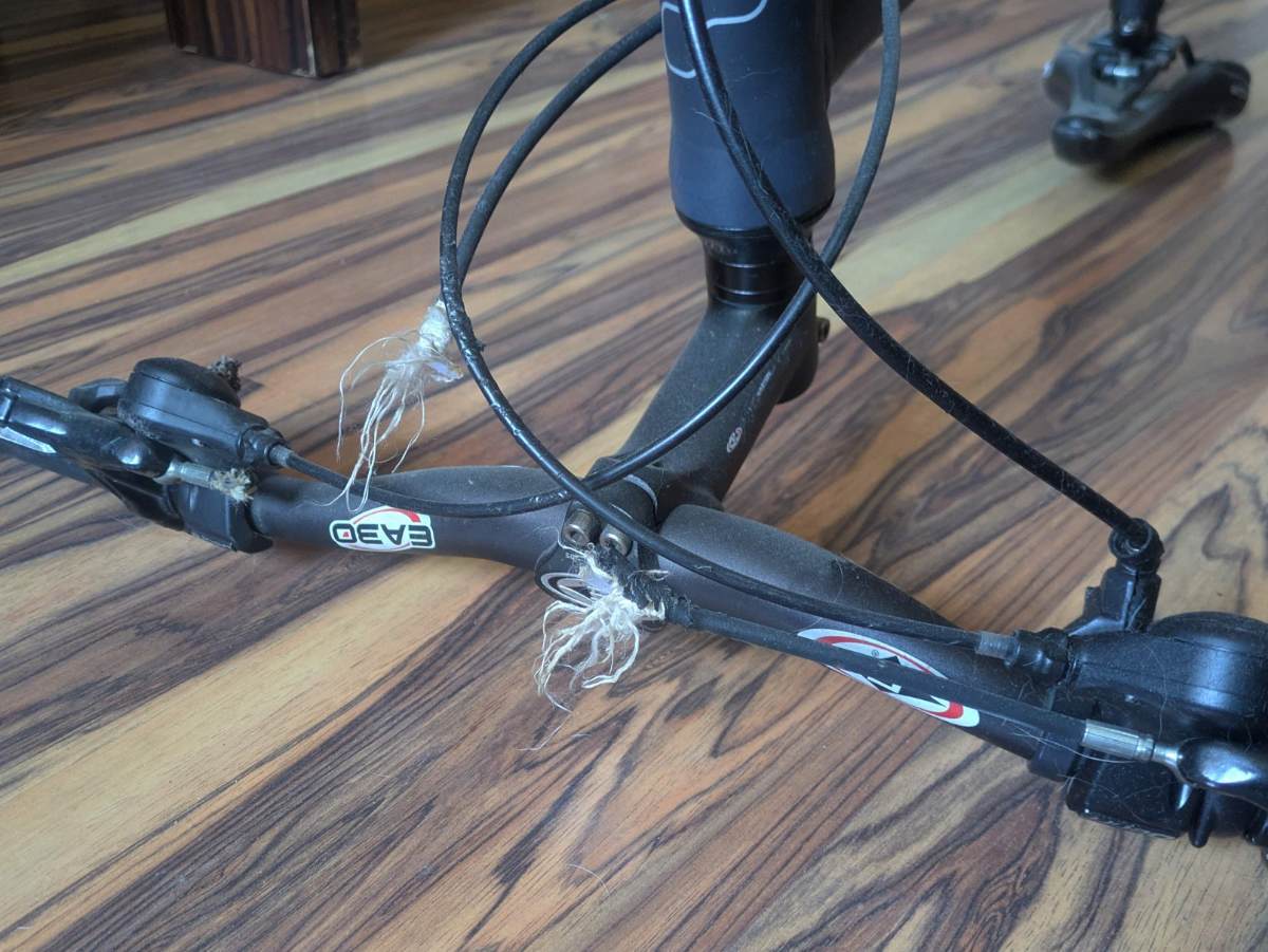

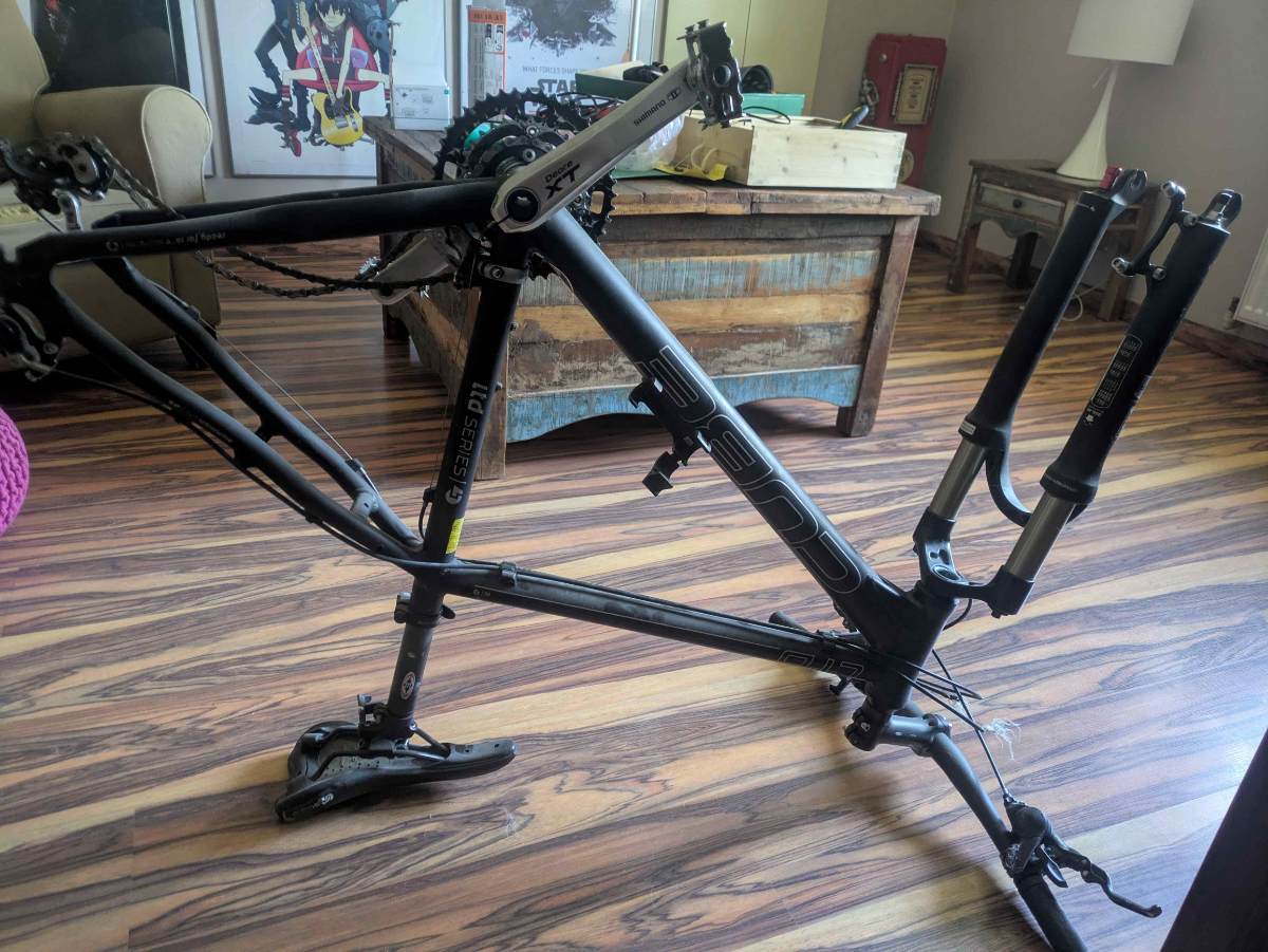

Posiadam Cube LTD Hardtrail zakupiony w 2008 roku. Szczeniak przegryzł linki od hamulców i rower od dłuższego czasu stoi nieużywany. W serwisie dostałem informację, że należy wymienić całe hamulce, kasetę i łańcuch.
Proszę o poradę i sugestie co do części:

Czy powinienem coś jeszcze wymienić po takim czasie (przerzutki)?
Hamulce MT200 są tak tanie, że fakt, serwis może nie chcieć się bawić w wymianę samych przewodów, płukanie itd. A do tego uszczelki są już wiekowe. Do tego z nowymi dostaniesz nowe klocki.
Raczej nie po czasie, a po przebiegu. Sam czas, bez jazdy źle wpływa na gumę - dętki - tym bym po 18 latach nie ufał. Opony - pewnie trochę stwardniałe - jak bieżnik zdrowy i nie są popękane to można jeździć.
Natomiast inne elementy - tu się liczy zużycie (no chyba, że zardzewiały) - jaki on ma przebieg od początku? Jak nie duży to nie ma powodu do wymiany przerzutek. Natomiast warto zobaczyć, jak działają linki.

Ciężko jest mi ocenić przebieg, przez pierwsze 10 lat był regularnie jeżdżony (może 10 godzin tygodniowo średnio przez okres wakacyjny) , od 4 lat wcale. Rdzy nie widać, linki od przerzutek całe. Sprawdzali w serwisie całość, mówili żeby wymieniać tylko to co wymieniłem. A te części wybrane są ok? Coś polecisz innego ewentualnie, inny sklep? Opony mogę też wymienić.
