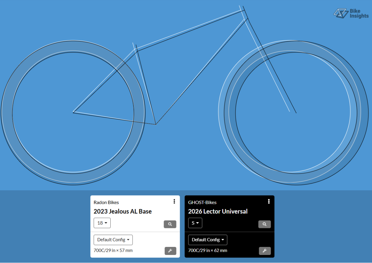

Mod Team KrissDeValnor Napisano 6 godzin temu Mod Team Napisano 6 godzin temu W CR jest Ghost Lector Universal - ostatnia S-ka... GT był długi, to powinna się odnaleźć. 1 Cytuj
