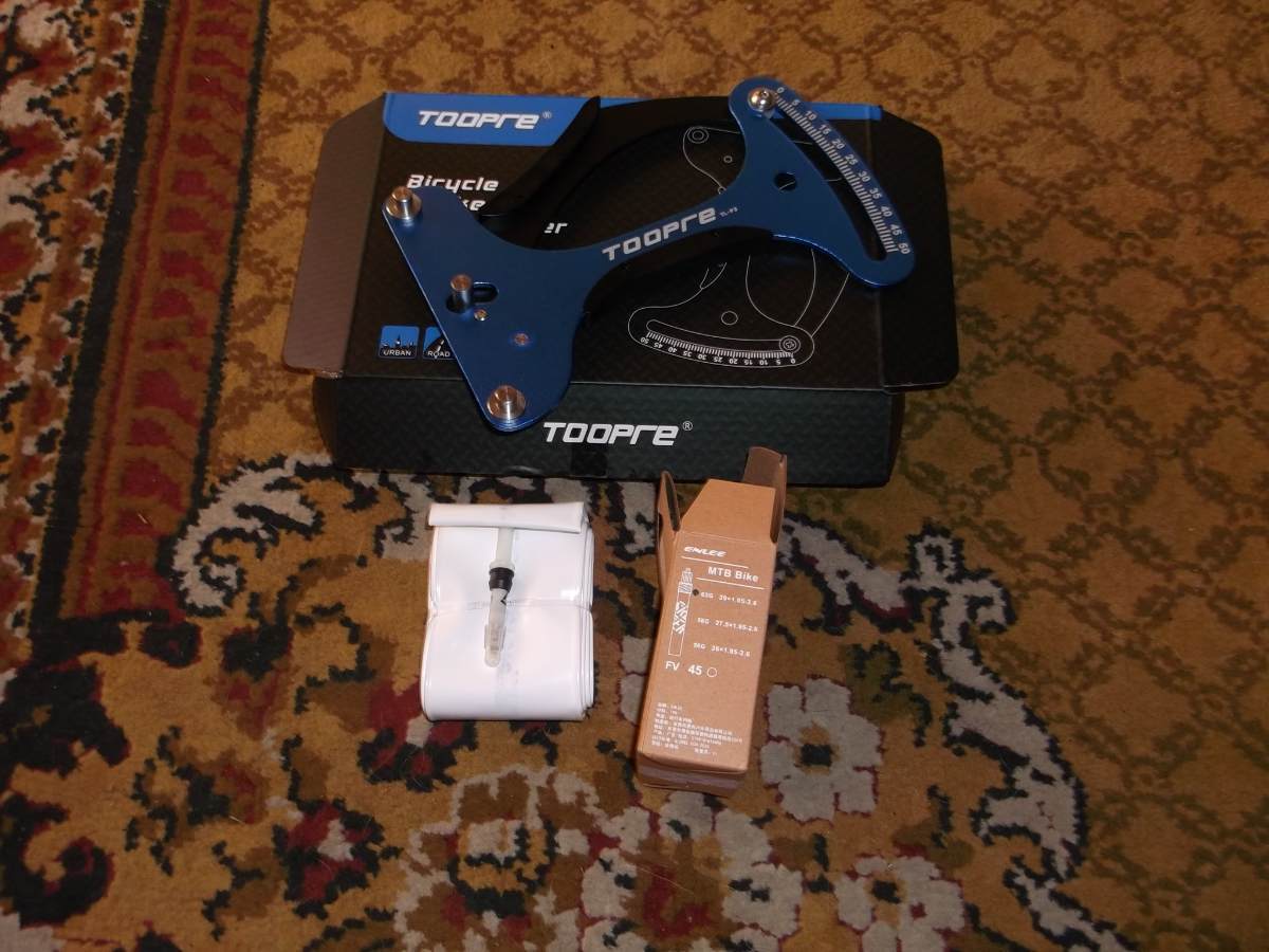

Na ucho tego sie zrobić nie da. Ja może sluchu nie mam. A może to przez to że koła są przeważnie  zaplatane na krzyże ;-)) i nie jest to ot struna. Kiedys próbowalem tej metody ;-)) najprostszy tensometr prawde powie.
A kluczem do trwałego wycentrowania koła jest równy naciąg każdejze stron, wszystkich szprych.
