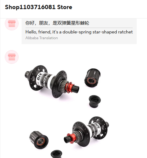

Moje śledztwo i chińskie "optymalizacje": Spędziłem ostatnie dni na przekopywaniu ofert m.in. Goldixa (modele M310, R370, GDX370), ZTTO i Venforta. Sprzedawcy na czacie potrafią zakląć się na wszystko, że ich piasty mają klasyczne dwie sprężyny i jednocześnie wysyłać ich przekrój, który temu zaprzeczał (picrel w załączniku)
Praktycznie wszystko, co ma J-Bend i Centerlock, to teraz tańszy w produkcji klon systemu EXP (jedna sprężyna na osi, a wewnątrz bębenka pusto lub zwykła twarda tulejka/spacer). Pierścień wkręcony na stałe w korpus, brak symetrii - czyli dokładnie to, czego chcę uniknąć. Ominąłem też szerokim łukiem dziwne aukcje podrabianych DT Swiss 350, gdzie w jednym opisie potrafili zmiksować Boost, Straight Pull i system zapadkowy.

No ale to co jest na obrazku który wrzuciłeś wygląda na dwa ruchome pierścienie, bo niby po kiego grzyba ten wewnetrzny miałby tak wystawać z korpusu. Do tego wygląda identyko jak zewnetrzny.
