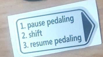

A bez kręcenia korbą podczas zmiany też jest problem?
Takie piasty pod dużym obciążeniem mają problem ze zmianą przełożeń. Jeżeli ciśnie się tak samo jak przy tradycyjnej przerzutce, to mimo zmiany na manetce w samej piaście może zostać poprzedni bieg. Przy naciąganiu linki powinien być wyczuwalny opór. Tutaj w sumie pytanie czy na wolniejsze przełożenia linkę się luzuje, czy napina (w mojej 8 luzowało się).
Najlepiej na moment zmiany przełożenia przestać kręcić, a na pewno trzeba mocno odpuścić. Sama zmiana powinna pójść szybko, więc to mocno nie przeszkadza ale trzeba się przyzwyczaić, że jest inaczej niż przy przerzutce. Z czasem można wyczuć na ile można cisnąć, choć nie wiem jak obecne modele działają. Na starej 8 mogłem spokojnie zmieniać przy lekkim obciążeniu, przy obecnej 11 jest to trudniejsze i po roku używania nadal zdarza mi się źle trafić.

Dodając do powyższych odpowiedzi.
W piastach tego typu można zmienić cały zakres biegów "na raz"(z najwyższego, na najniższy - i na odwrót),  w czasie jazdy(lub postoju)  - bez obciążenie/na luzie/nie pedałując w czasie zmiany biegów.
