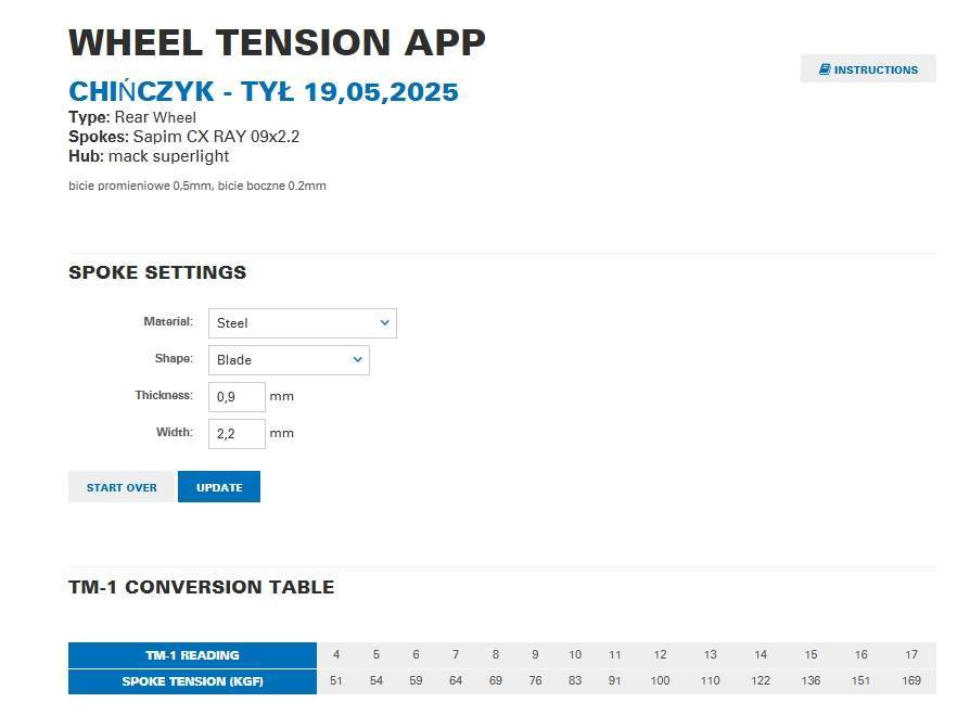

Bicie boczne, 0,2mm
Bicie promieniowe, 0,5mm ( jeszcze możliwe, że do usunięcia) - gdyż wcześniej udało mi się osiągnąć mniejsze:) Ale coś poszło nie tak :) - za dużo pokręcone.
Dane mają się jak po niżej

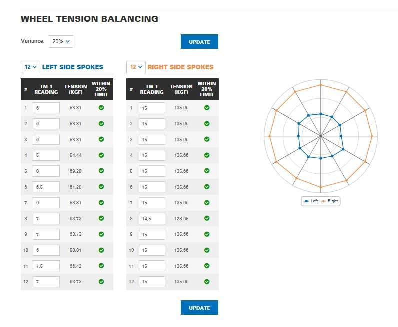

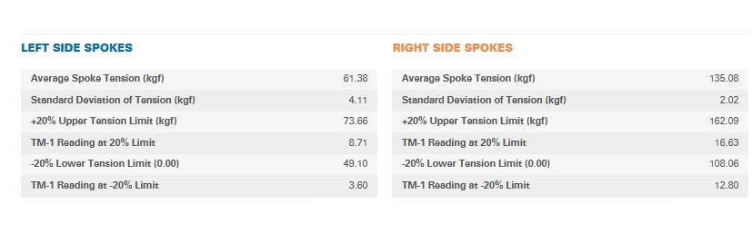

napięcie szprych po stronie NDS jeszcze do podregulowania dla wyrównania napięcia.
Jednakże co bym nie robił, najlepszy efekt osiągnąłem w napięciu uśrednionym 65kgf.
Ciężko jest mi osiągnąć napięcie mieszczące się w granicach ~60% wartości DS.
Jak zaczynam kręcić nyplami od strony NDS to przeciąga mi się obręcz.
Pytanie zatem czy pozostawić tak, czy ewentualnie zrobić przeciągnięcie < 1mm w celu naprężenia mocniejszego szprych i osiągnięcia granicy około 50% DS?

Jak pisałem - naprężenie szprych po lewej/prawej stronie zależy tylko od geometrii koła - tzn od różnicy kątów szprych DS/NDS. Aby to skompensować musialbyś stosować dużo grubsze szprychy na DS.

"Ogon 130mm" to rozstaw haków tylnego koła, lub szerokość piasty. Akurat kombinacja 130/szczęki i może na domiar bębenek 11rz szosowy to najbardziej asymetryczna z ogólnie dostepnych i to tłumaczy dlaczego masz różnice rzędu 65/135kgf.

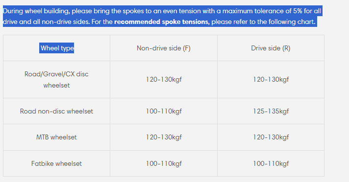

Pozostaje w takim razie chyba, wycentrowanie do maksymalnych możliwych wartości.
Próbne założenie szytki i nabicie powietrza by sprawdzić jak się zachowa obręcz i szprychy, co by później je podociągać.
Zastanawiam się tylko nie znając wartości maksymalnej czy przyjąć to 125kgf i później ewentualnie w użytkowaniu podciągnąć już po naklejeniu szytki.

Wrtości podane pochodzą z :
 Recommended spoke tensions during wheels building | Carbonal Bike
