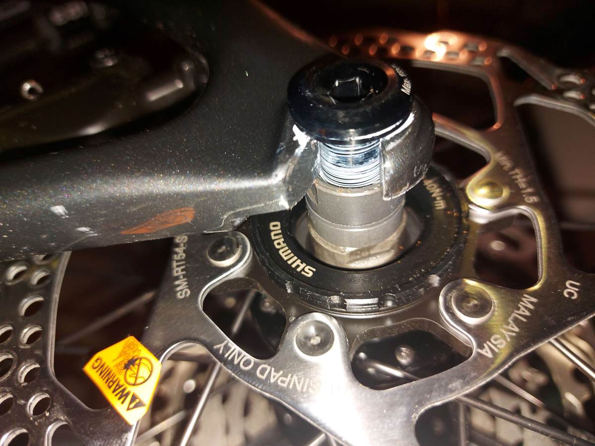

chudzinki Napisano 9 Maja 2025 Napisano 9 Maja 2025 Alum 11 kg, bardziej rekreacyjna pozycja, jakieś 7000 zł https://www.bike-discount.de/de/radon-jealous-al-10.0-3 Mnie Radony osprzętowo bardzo się podobają. 39 minut temu, Thomass13 napisał: cannondale ht Nie zapomnę tego ich patentu z otwartą sztywną osią... Cytuj
