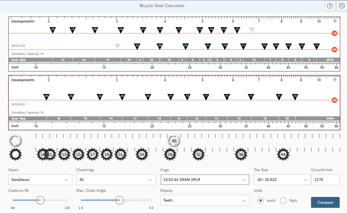

Na tym obrazku porównałem mój napęd w rekreacyjnej szosówce czyli 50/34 i 11-36 do Twojego, dla uproszczenia przyjąłem, że masz już założone takie same opony jak ja, tj.32 (a to jest szeroka opona jak na szosowy rower):
Wychodzi jakieś 7 km/h wolniej. A ten kalkulator nie bierze pod uwagę pozycji na rowerze, na szosie do ścigania, na węższej oponie będzie jeszcze szybciej.
A i kwestia wagi roweru :)
