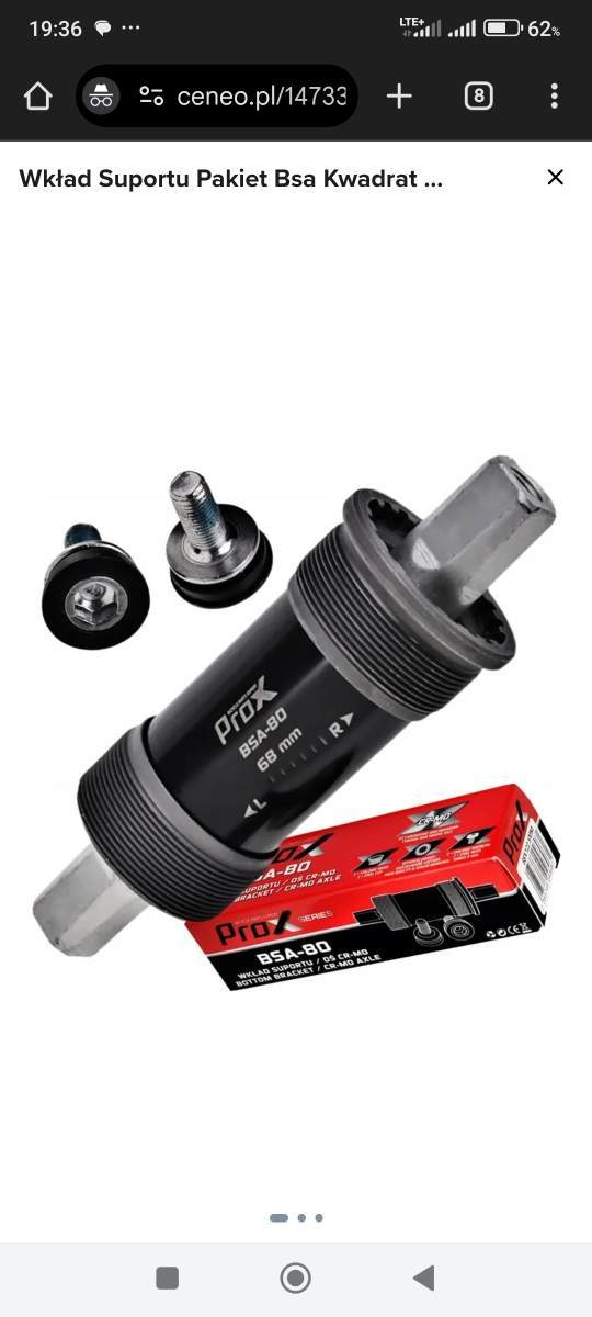

Turysta05 Napisano 12 Stycznia 2025 Napisano 12 Stycznia 2025 (edytowane) Przepraszam, ale pozwólcie że się uśmieję 😂🤣🤣 Godzinę temu, mkmk19 napisał: ...bo nawet otwory na śruby korby czyści wykałaczkami z odtłuszczaczem i ponownie je smaruje... Czy to o taki suport chodzi: ??? Zresztą nieważne, istotne że wkręcany na gwint do ramy. Woziłem się z tym skrzypieniem, dosłownie😁, ja jeździłem, a to skrzypiało😡, ale dopóki tylko przy dużym obciążeniu, to przymykam ucho. Od początku domyślałem się "co", ale nie chciało mi się grzebać, do czasu, kiedyś trzeba: to mikro luzy na gwintach suportu, gdy jest wkręcony na sucho, z czasem się wyrabiają i gorzej, coraz gorzej, no i w końcu trzeba zrobić. Ja tylko poluzowałem i zaaplikowałem specjalny olej maszynowy CNC który spenetrował połączenie, Ty prawdopodobnie nie masz takich możliwości, trzeba rozkręcić i nasmarować smarem, najlepiej wapniowym lub grafitowym. Ktoś może doradzać Loctite, ale ja nie, prawdopodobnie takiego wkładu już by nie można było zdemontować bez palnika🥴. Edytowane 12 Stycznia 2025 przez Turysta05 1 Cytuj
mkmk19 Napisano 12 Stycznia 2025 Autor Napisano 12 Stycznia 2025 Okej, zaprowadzimy rower na wymiane suportu, z tego co widzę suport to raczej nie jest duzy koszt, shimano bsa sa po 50-60zl na allegro + wymiana. Myslalem ze kilka stowek trzeba będzie rzucić. Cytuj
