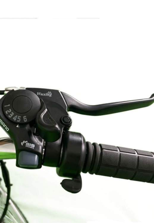

Witam, w rowerze trójkołowym elektrycznym mam złamaną dźwignię od hamulca. Dźwignia jest z czujnikiem. Przepraszam za mój język techniczny, ale jestem zielony w tym. Mam problem z znalezieniem części zamiennej. Do dźwigni jest wbudowana wtyczka hermetyczna 3 pinowa. Podpowie mi ktoś gdzie mogę dostać taką? Wszędzie są typowo do hulajnóg 2 pinowe. Przejrzałem już prawie cały internet i poza alli***** niema nic, albo przynajmniej ja nic nie widzę.
https://nexun.pl/pl/products/klamki-hamulcowe-ze-stycznikami-3pin-tsdz-bafang-higo-julet-1246.html?query_id=2
