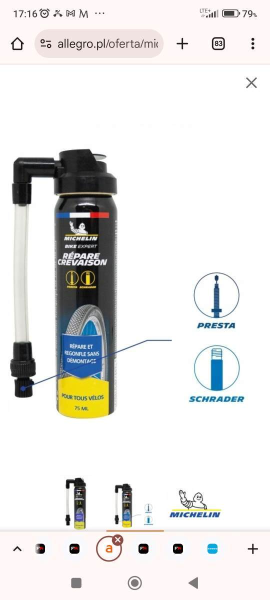

ps. Istnieje jakiś mały uszczelniacz w razie W? Bo nie ma szans na zamianę dętki w drodze (chyba, że ta dętka antyprzebiciowa, ale jak się ewentualnie zdecyduję na inną)

Teraz reszta okaże się w praniu, szczególnie, jak ona trzyma ciśnienie. Tym samym rozwiązał się problem uszczelniacza, bo jednak wrzucę dętkę na zapas.

A to ciekawe jak obecnie działają te dętki antyprzebiciowe. Ma ktoś doświadczenia? Jakąś wiedzę?
Dawno, dawno, zastosowałem dętkę samouszczelniającą, była zwykła gumowa ale z mleczkiem już fabrycznie wlanym do środka, podobnie jak obecnie do opon bezdętkowych. Sprawdziła się znakomicie😂, chociaż mleczko wyschło🙁 bo nigdy nie uległa przebiciu😉😂.  Ale to może być alternatywny sposób na ratunek słabego przebicia, po prostu wlać mleczko przez wentyl z małej podręcznej buteleczki.
