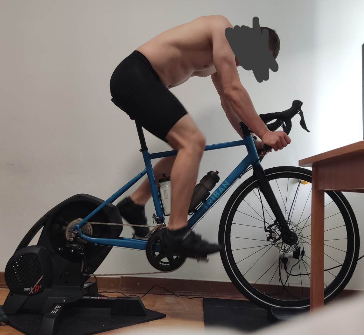

pol818 Napisano 16 Czerwca 2024 Autor Napisano 16 Czerwca 2024 (edytowane) Aktualnego zdjęcia nie mam ale dwa lata temu pozycja wyglądała mniej więcej w taki sposób. Dodatkowo jakiś czas temu dodałem do tego lemondke i komfortowo jestem w stanie przejechać 3h zmieniając co jakiś czas pozycje między lemondka a dolnym chwytem Edytowane 16 Czerwca 2024 przez pol818 Cytuj

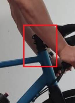

Mihau_ Napisano 16 Czerwca 2024 Napisano 16 Czerwca 2024 W dziadkowozie tribanie masz taki komin podkładek pod mostkiem to gdzie ci do tcr'a albo sprinta gdzie główka ramy będzie jeszcze niżej? * po ugięciu kolana w tej pozycji korby wnoszę, że siodło masz za wysoko Cytuj
pol818 Napisano 16 Czerwca 2024 Autor Napisano 16 Czerwca 2024 Triban był pierwszym wyborem kilka lat temu bo był tani, komfortowy i że stosunkowo niezłym osprzętem. Teraz już wiem, że kolarstwo mi się spodobało i poszukuje czegoś kilka klas wyżej. Co do pozycji w te dwa lata metodą prób i błędów trochę się zmieniła. Siodełko na dzień dziesiejszy jest ustawione tak, że w dolnej pozycji korby noga jest bardzo delikatnie zgięta bez machania miednica. Cytuj
Mihau_ Napisano 16 Czerwca 2024 Napisano 16 Czerwca 2024 No to jak ci się pozycja "delikatnie" zmieniła od tego co na zdjęciu to i tak nie ma sensu się pchać w rowery o sportowej geometrii. Zamiast tcr'a popatrz na defy a w bianchi zamiast sprinta infinito ale ono drogie jest. Cytuj
