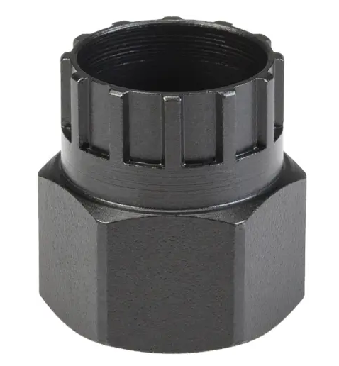

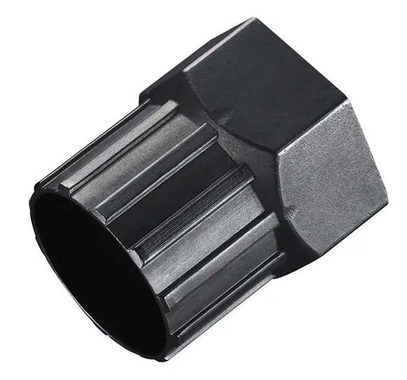

Garlock Napisano 10 Czerwca 2024 Napisano 10 Czerwca 2024 15 godzin temu, Lubaxd napisał: Końcówki się jakoś zakuwa czy po prostu są one nakładane na pancerz i tak się trzymają? Wsuwa się na pancerz. Nie ma potrzeby zakuwania. 15 godzin temu, Lubaxd napisał: Potrzebuje wymienić wolnobieg Shimano MF-TZ 21 oglądałem film i klucze do odkręcania kaset różnią się od tych do wolnobieg Klucze do kaset mają zwykle krótszą tę część z "ząbkami" (wielowypust) bo odkręcasz tylko cienką nakrętkę. Te do wolnobiegów mają dłuższy wielowypust bo wolnobieg dokręca się w trakcie pedałowania i do odkręcenia trzeba większej siły. Sam kształt/ilość ząbków jest taka sama (przynajmniej jeśli mówimy o Shimano) i ja do odkręcania kaset używam tego od wolnobiegów. Do kaset: Do wolnobiegów 1 Cytuj

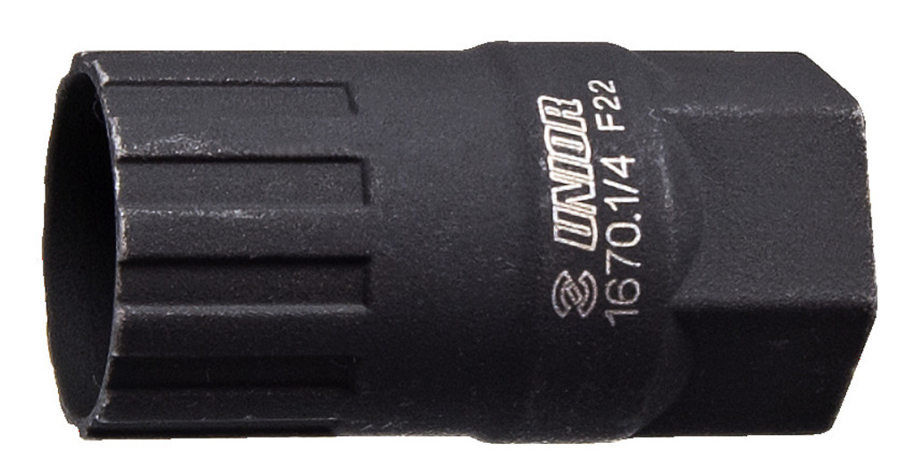

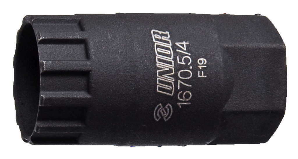

marvelo Napisano 10 Czerwca 2024 Napisano 10 Czerwca 2024 (edytowane) Ilość ząbków jest taka sama, ale te w kluczach do wolnobiegów są szersze i niższe. Nie wiem, jakim cudem odkręcasz kasety kluczem do wolnobiegów, jak tam jest różnica prawie milimetra. Freewheel removal tool (uniortools.com) Cassette lockring tool (uniortools.com) Do wolnobiegów: Do kaset: Gołym okiem widać różnicę. Edytowane 10 Czerwca 2024 przez marvelo Cytuj
