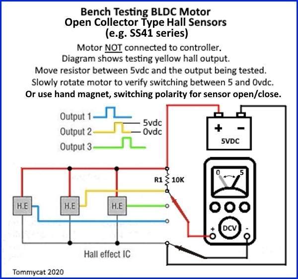

ArtGD Napisano 4 Czerwca 2024 Napisano 4 Czerwca 2024 Pomierzył bym jeszcze napięcie na hallach zgodnie z poniższym schematem (z rezystorem stabilizującym) . Jeśli wynik znów będzie 2,3 V, to halle do wymiany. Nową płytkę może być trudno znaleźć.
