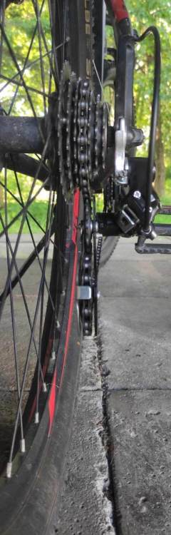

LeeRamirez Napisano 26 Maja 2024 Napisano 26 Maja 2024 Cześć, na rowerze jeżdżę już od dawna, lecz jego budową i konserwacją zacząłem sie interesować niedawno. Mam problem z przerzutką tylną od Shimano - Altus. Gdy próbuję wyregulować przerzutkę - nie rusza się ona w żadną strone, stoi w miejscu. Mam również problem z tym że nie wchodzi mi bieg pierwszy oraz siódmy. Czym to może byc spowodowane? Macie jakieś rady czy przerzutka do kosza? Cytuj
Mod Team sznib Napisano 26 Maja 2024 Mod Team Napisano 26 Maja 2024 Wątpliwe żeby sama przerzutka się zepsuła. Na początek proponuje wymianę linki i pancerza. 1 Cytuj

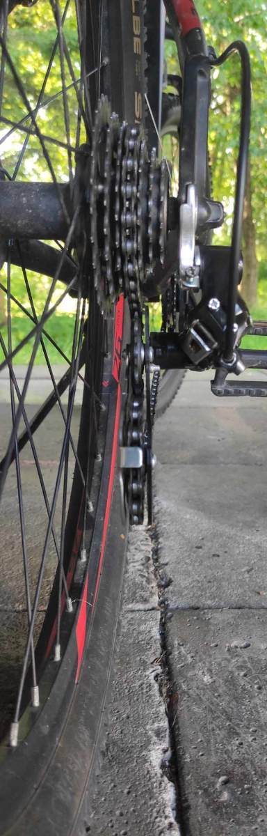

LeeRamirez Napisano 26 Maja 2024 Autor Napisano 26 Maja 2024 tak wygląda aparat przerzutki, wydaje mi sie ze jest wygięty i właśnie przez to przerzutka nie działa jak powinna, co o tym myślicie? Cytuj
Wojcio Napisano 26 Maja 2024 Napisano 26 Maja 2024 A jak regulujesz? Za skrajne biegi odpowiadają śrubki oznaczone H i L. One ograniczają ruch i jak są za bardzo wkręcone, to skrajny bieg nie wejdzie. Poza tym jest baryłka (przy przerzutce albo tylko przy manetce), która reguluje się trafianie w biegi. Do tego śruba odchylająca camły mechanizm, która ustala odległość od zębatek. Wszytko to do niczego jak linka zapieczona albo jak krzywy. 1 i 7 bieg to raczej regulacja skrajnych wychyleń. Cytuj
LeeRamirez Napisano 26 Maja 2024 Autor Napisano 26 Maja 2024 reguluje właśnie tymi srubkami H i L, czy są wkręcone na maxa czy wykręcone - przerzutka ani drgnie (na filmikach widzę ze powinna sie ruszać w lewo lub w prawo) linka nie jest zapieczona rusza sie swobodnie, moge zmieniać biegi między 2 a 6, hak prostowalem, powinien być prosty, więc nasuwa sie pytanie - czy faktycznie podczas kręcenia srubami H lub L powinna przerzutka odchylać sie w którąś stronę Cytuj
Wojcio Napisano 26 Maja 2024 Napisano 26 Maja 2024 Nie, jak kręcisz tymi śrubami, to tylko przesuwasz ogranicznik ruchu. Przerzutka się ruszy jak ruszysz manetką, albo jak podczas kręcenia śrubą L manetka będzie napięta, albo jak już będzie wybrana najmniejsza koronka na manetce i będziesz kręcił śrubą H. Jak przesadzisz z tymi śrubkami, to łańcuch będzie spadał. Popatrz gdzie jest drugi koniec tych śrubek - w skrajnych położeniach albo jedna albo druga opierają się o występ. Możesz też całkiem odkręcić linkę i kręcić śrubką h - wózek powinien się przestawić aż wpadnie najmniejsza zębatka. To wykluczy linkę i manetkę. Jak nie to awaria przerzutki. 1 Cytuj
ArtGD Napisano 26 Maja 2024 Napisano 26 Maja 2024 Obejrzyj jeszcze raz ten filmiki i i zwróć uwagę, na której zębatce jest ustawiona przerzutka, gdy kręcą śrubkami L i H. 1 Cytuj
Mod Team sznib Napisano 27 Maja 2024 Mod Team Napisano 27 Maja 2024 Początek regulacji; przy odkręconej lince łańcuch ma być na najmniejszej zębatce. Wkręcasz śrubę H aż wskoczy na kolejną, potem trochę wykręcasz, żeby wrócił na najmniejszą. Jeśli teraz nie jest na najmniejszej jak odkręcisz linkę to śrubę H wykręcaj powoli (rower na stojaku, kręcąc korbą) aż łańcuch zeskoczy na najmniejszą zębatkę. 3 Cytuj
LeeRamirez Napisano 27 Maja 2024 Autor Napisano 27 Maja 2024 Udało się, przerzutki chodzą jak nowe, wszystko wynikało z mojego niedopatrzenia. Dzięki chłopaki Cytuj
