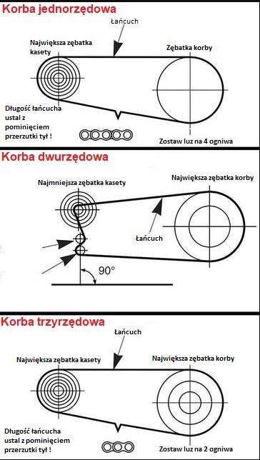

Problem pojawia się gdy łańcuch trafia na największą tarcze z przodu i na największą tarcze z tyłu wchodzi ładnie ale drobny ruch w tył i łańcuch spada o 2-3 zębatki w dół (pierwsza myśl za krótki łańcuch) ale gdy łańcuch jest na najmniejszej tarczy z przodu i na najmniejszej zębatce z tyłu problem jest odwrotny łańcuch wydaje się za długi staje się luźny a wozek trze po łańcuchu i schodzi z kółka napinającego.
Próbuje na różne sposoby to regulować z dlugoscia łańcucha włącznie beż rezultatu 3 weekendy prób regulowania z instrukcją producenta oraz filmikami na YT i dalej nic.

Rozumiem że na korbie masz 3 tarcze . Robisz pełne ,,krzyżowanie " na napędzie 3x9 i oczekujesz że to będzie perfekcyjnie działać ?
Poszukaj w necie o krzyżowaniu łańcucha . Tak na szybko :
- na największej tarczy z przodu nie korzystaj z trzech największych trybów z tyłu czyli 3-1 . 3-2 . 3-3 jest zakazane
- na najmniejszej tarczy z przodu nie używasz 3 najmniejszych z tyłu czyli 1-9 . 1-8 . 1-7 jest zakazane
- na środkowej z przodu nie używasz skrajnych z tyłu czyli 2-9 , 2-1 jest zakazane .
I będzie działać .

Stary łańcuch miałeś pewnie wyciągnięty więc takie cuda łatwiej przechodziły .
https://www.sokolrowery.pl/blog/13/Poprawne-używanie-przełożeń-w-rowerze-.html
Rozwiń
Oki przydatna informacja szczerze mówiąc nawet o tym nie słyszałem pewnie przez to że ostatni mój rower na którym jeździłem to był BMX W 1994R. Więc trochę czasu minęło i technologia poszła do przodu więc mogę się nie łapać we wszystkim tylko dlaczego na największych trybach łańcuch zaskakuje i blokuje się o wózek a na najmniejszych łańcuch jest luźny aż wisi jakby był za długi i schodzi z kółka napinającego i blokuje się o wózek raczej nie powinno to tak funkcjonować
