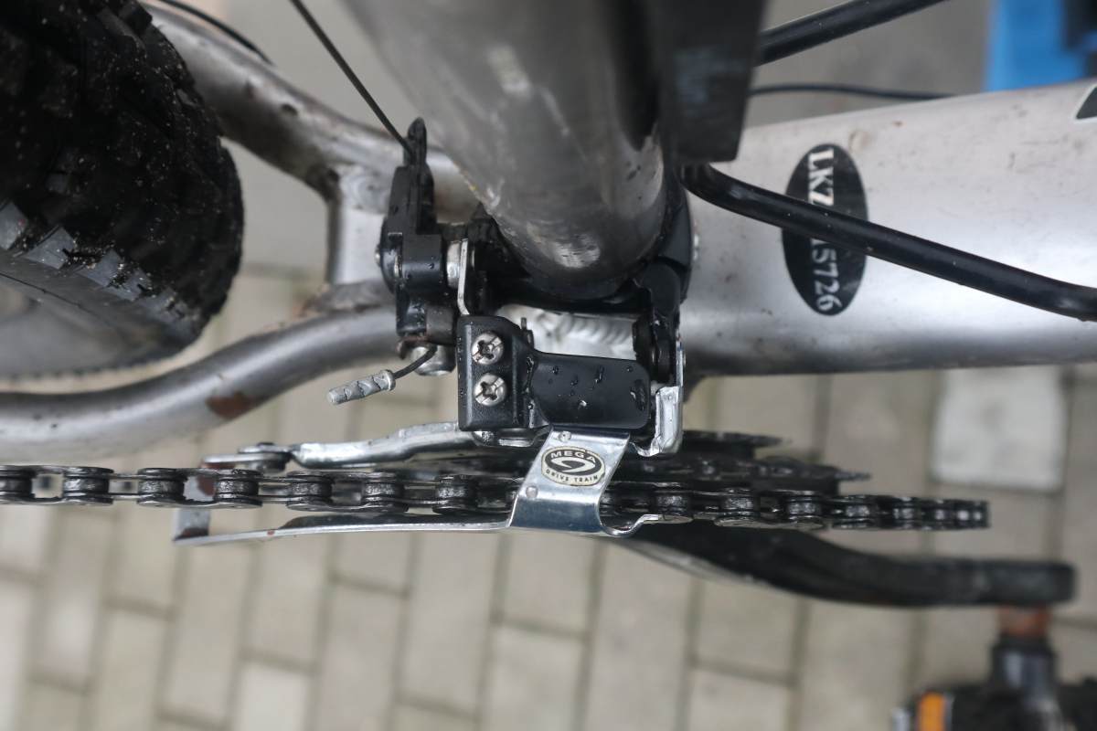

Najniższy bieg:
01-najnizszy_bieg_z_gory.JPG?rlkey=09x8u

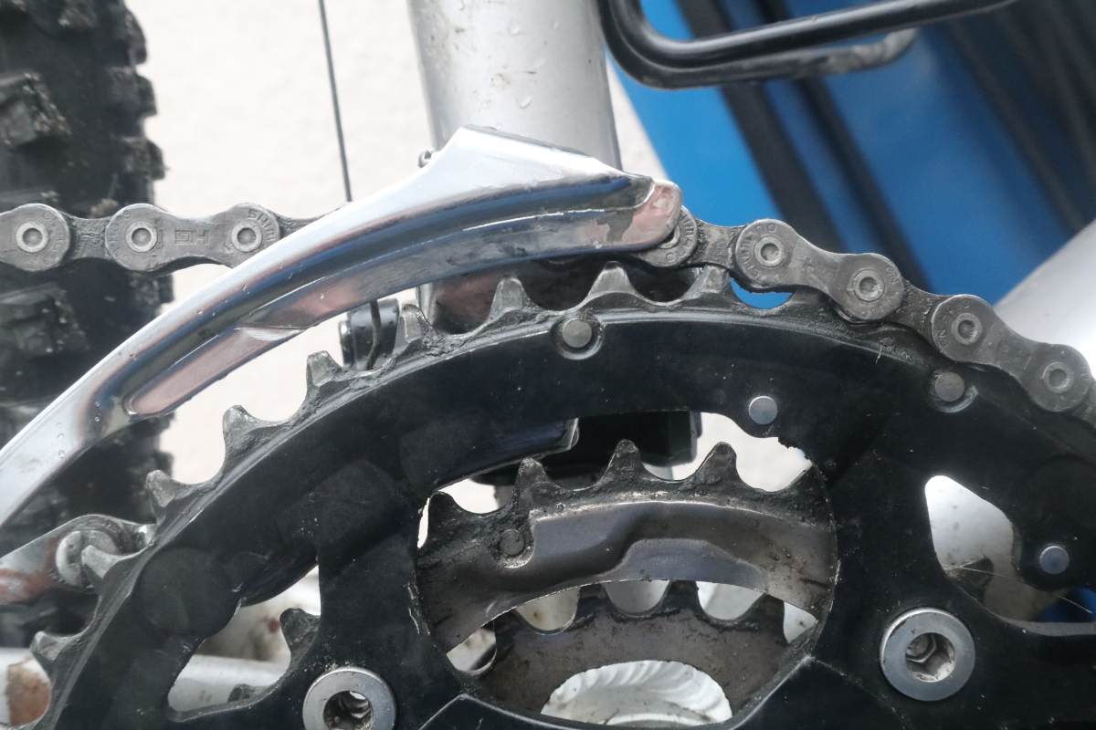

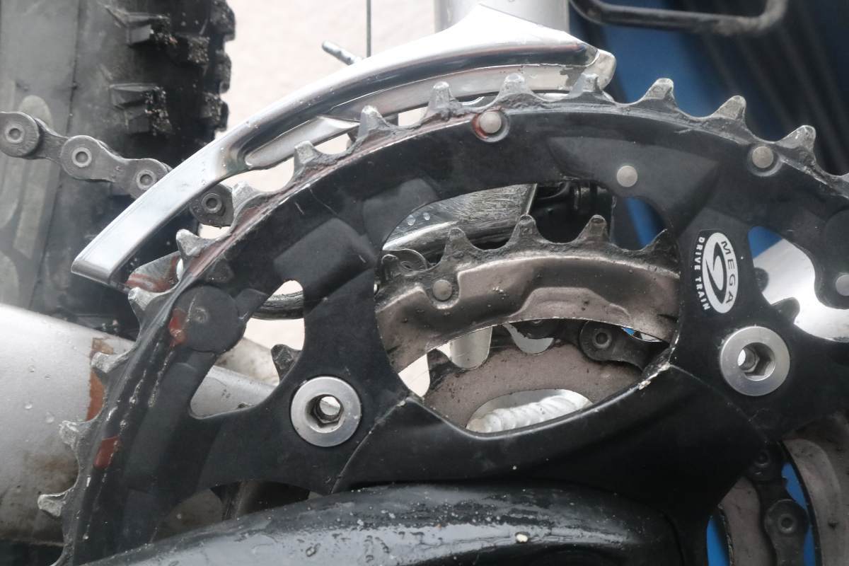

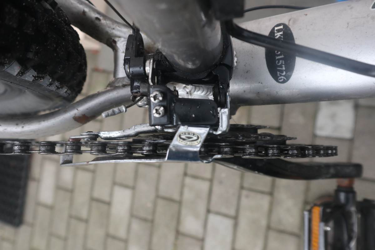

najwyższy bieg - śruba H wkręcona:
03-najwyzszy_bieg_z_tylu-sruba_H_wkrecona.thumb.JPG.be6dd5eb9f5bf7ec349884bae2636e6b.JPG
04-najwyzszy_bieg_z_gory-sruba_H_wkrecona.thumb.JPG.02bf723e79acc12bfd36213b1813c6ed.JPG

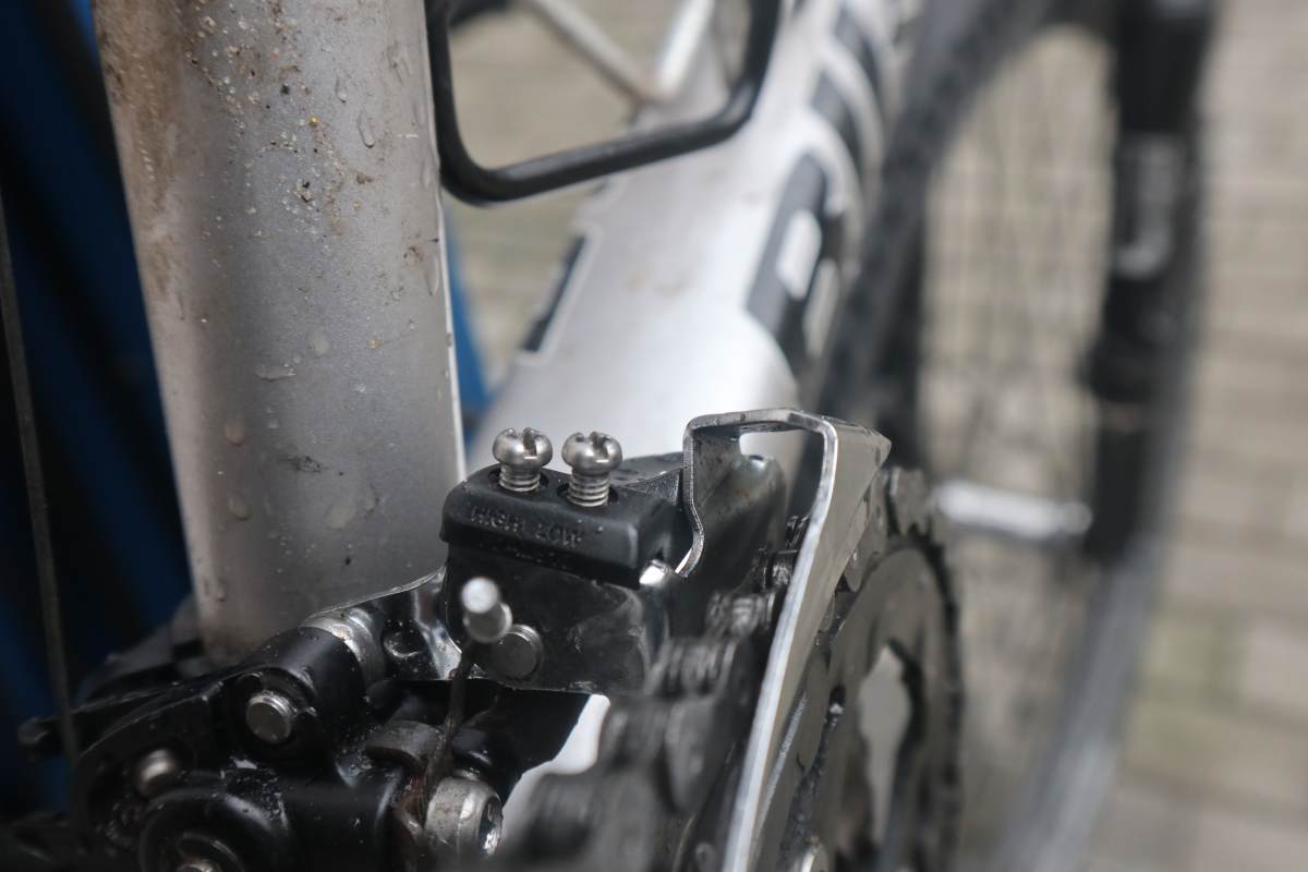

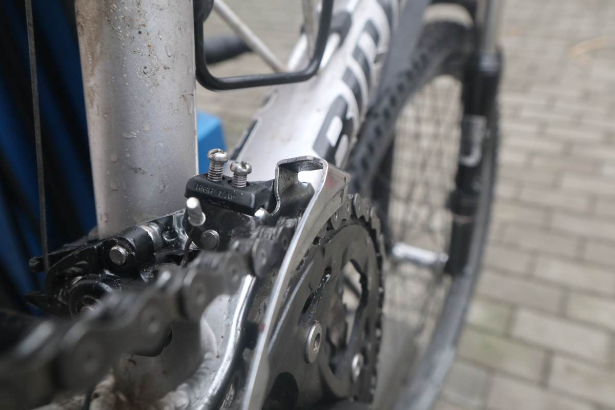

najwyższy bieg śruba H wykręcona (ja nie widzę różnicy, ale może źle patrzę)
05-najwyzszy_bieg_z_tylu-sruba_H_wykrecona.thumb.JPG.662b56dce976c19d5f8fd29fea4a7886.JPG
06-najwyzszy_bieg_z_gory-sruba_H_wykrecona.thumb.JPG.f72bcc00e568ff3085520b1ec79eecc0.JPG
07-najwyzszy_bieg_z_prawej-sruba_H_wykrecona.thumb.JPG.cafbb1b421a43a3e54d00c9ad6d1d3a5.JPG
Może mogłaby być z 1mm wyżej, ale jest solidnie zmiętolona.
Bez gruntownej metaloplastyki, a w ostateczności wymiany się nie obędzie.
Była wyżej ale ja obniżyłem żeby dwie niższe zębatki lepiej pracowały. No więc wracam z pytaniem na co zwrócić uwagę kupując.
Tej przerzutki bez prostowania nie ma co regulować - nigdy nie zadziała jak powinna.
