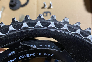

Dzisiaj wymieniłem blaty i przednią przerzutkę (105 na grx810) i natknąłem się na kolejny problem 😕
Poniżej fotki z wymiany i opis co zrobiłem po wymianie przerzutki.

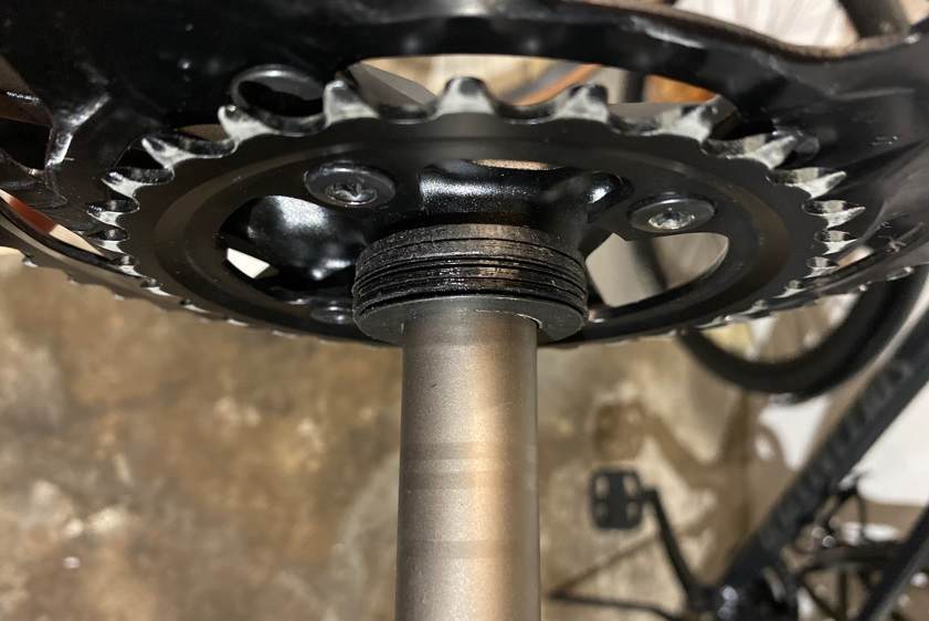

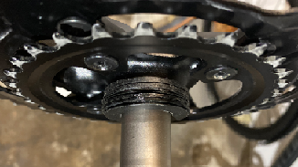

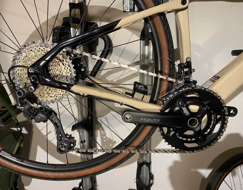

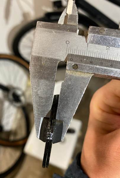

Tutaj różnica pomiędzy blatem po 8000 i 200 km:

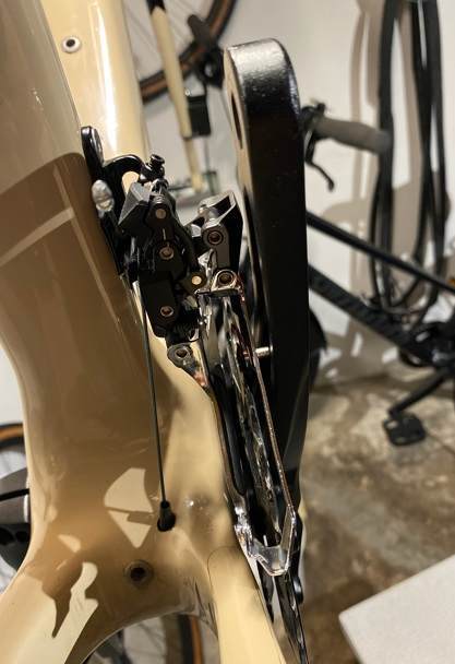

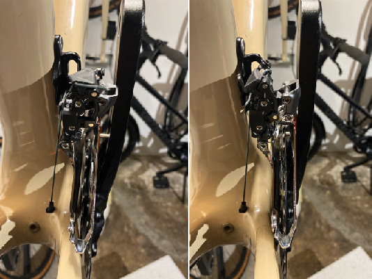

Dla porównania obie przerzutki:

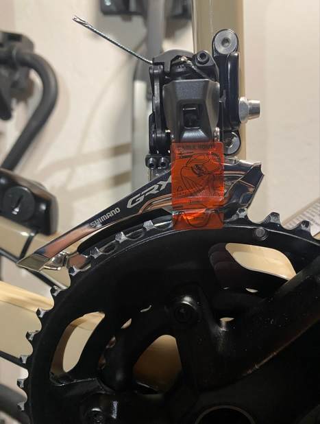

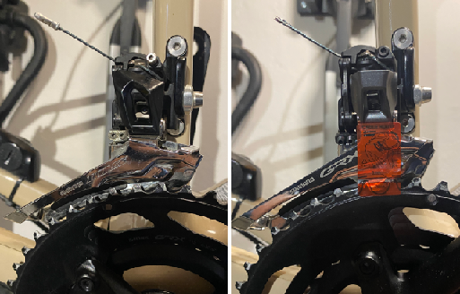

Prawa korba zahacza o przerzutkę (ustawiona na mały blat i na duży):

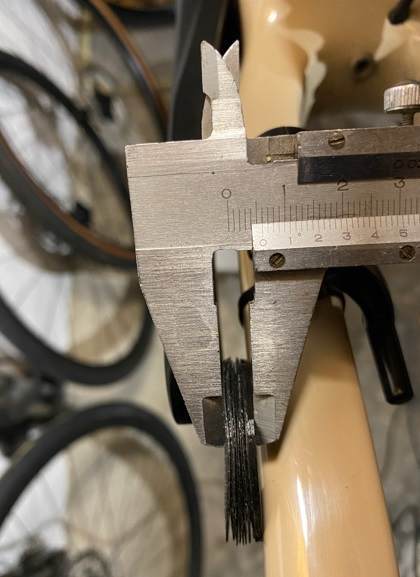

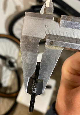

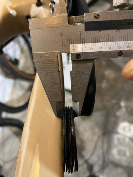

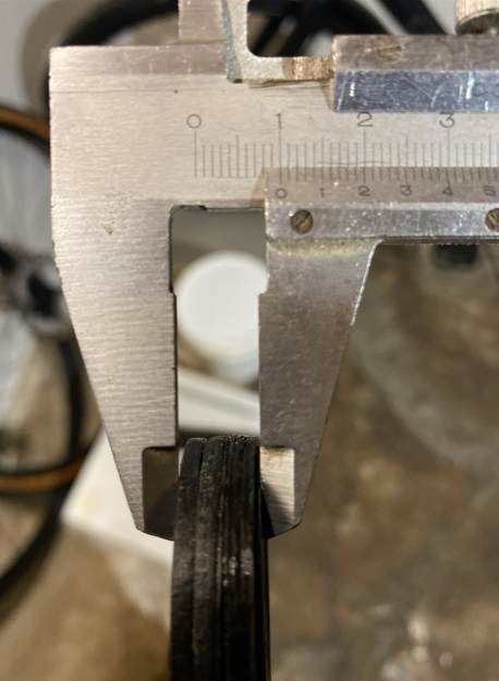

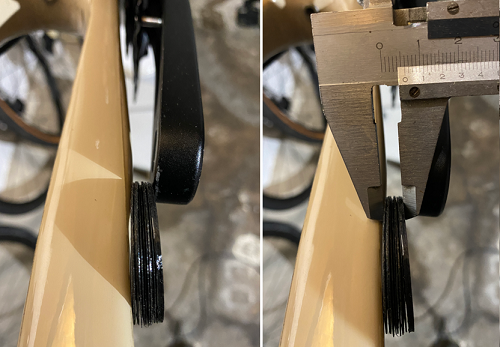

Z tego co widać potrzebowałem około 3 mm, żeby odsunąć korbę od przerzutki. Dodałem dwie podkładki (3 mm) po stronie napędowej. Suma podkładek po stronie napędowej to 11 mm a po lewej stronie 1,3 mm:
image.png.302a0fac4a4ef76d25ae3ce7bbb43a63.png image.png.1ba4ea289c5b80448314e1a2ad1bb7b7.png
Niestety ale przez dodatkowe podkładki już nie mogę założyć do końca lewej korby na wielowypuście (podobnie jak w linku podesłanym wcześniej przez @HSM). Jednak dzięki temu uzyskałem większe prześwity (prawa korba i mały blat).

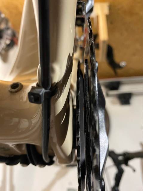

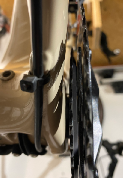

Lewa korba pozostała w odstępie od trójkąta około 6 mm, prawa jest również w takiej samej odległości (6 mm) a mały blat jest teraz około 5 mm od ramy:

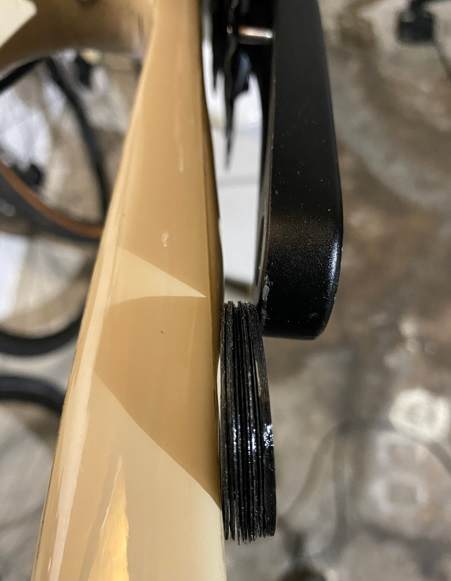

@marcesco pomiary wskazały, że na wielowypuście brakuje mi 2 mm.
Prawie zakończyłem wymianę napędu 105 na GRX810. Czy to sukces? Nie mogę powiedzieć. Potwierdziły się przypuszczenia kolegów, którzy korespondowali ze mną w tym temacie - nie można wykonać poprawnie konwersji 105/GRX w ramie Cannondale Topstone Carbon 105 😕
Jednak dzięki pomocy wspomnianych wyżej kolegów (@HSM i @marcesco) doprowadziłem mój projekt do końca :)
Tak jak wcześniej pisałem, na zakończenie musiałem przesunąć oś w stronę napędową o około 3 mm.

- mały odstęp lewej korby od ramy w miejscu osadzenia na osi (około 2 mm),
- brakujące 2 mm pełnego osadzenia lewej korby na wielowypuście,

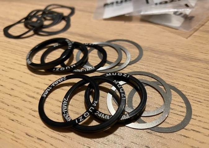

Nowe podkładki do wymiany.
Dodałem podkładki 3 mm po stronie napędowej (żeby uzyskać odstęp korby od przerzutki oraz małej zębatki od ramy)
Tutaj sporo podkładek.  Po przeciwnej stronie podkładki 1,3 mm oraz podkładka od redukcji (daje w sumie ponad 2 mm odstępu korby od ramy w miejscu osadzenia na wielowypuście).
Prześwity korb i trójkąta - po obu stronach 6 mm.
Odstęp małej zębatki od ramy (około 5 mm).
Odstęp korby od przerzutki (około 3 mm)
