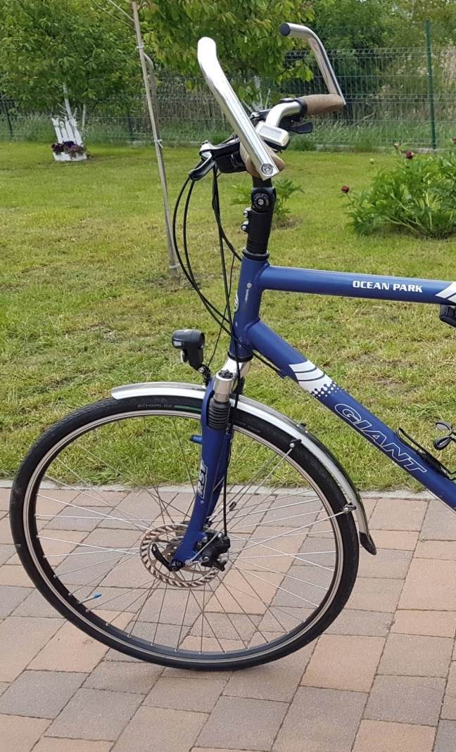

Netper Napisano 13 Lutego 2024 Napisano 13 Lutego 2024 Cześć wszystkim. Posiadam leciwy rower trekking, który ma z przodu wyrobiony amortyzator RST bez blokady. Szukałem sztywnych widełek, które umożliwiałyby mi zamocowanie tarczy hamulcowej, błotnika i światła (jak na zdjęciu) lecz takich nie znalazłem. Problem jest także z widelcem amortyzowanym z blokadą by podpasować. Pojawił się pomysł (być może mało rozsądny), aby zablokować widoczny amortyzator na stałe. Kompletnie nie mam pojęcia jak to zrobić. Być może ktoś coś takiego kombinował i podpowie? A może jakiś inny pomysł? Z góry dzięki.

Netper Napisano 14 Lutego 2024 Autor Napisano 14 Lutego 2024 Fajny. Tylko takiego mocowania pod tarczę nie znam. Na zdjęciu to widać.
pecio Napisano 14 Lutego 2024 Napisano 14 Lutego 2024 W tym Mosso masz mocowanie obecnie standard czyli PM .Są adaptery przejściówki jakby co.
Netper Napisano 14 Lutego 2024 Autor Napisano 14 Lutego 2024 A mógłbyś mi podesłać linka do takich przejściówek?
mateoJazz Napisano 14 Lutego 2024 Napisano 14 Lutego 2024 Na zdjęciu słabo widać ale chyba masz standard IS a mosso ma PM. Wpisz w goglach - adapter PM IS
Netper Napisano 14 Lutego 2024 Autor Napisano 14 Lutego 2024 Niestety adapter jest tylko widelec IS - tarcza PM, w drugą stronę takich nie ma by podpasować.
