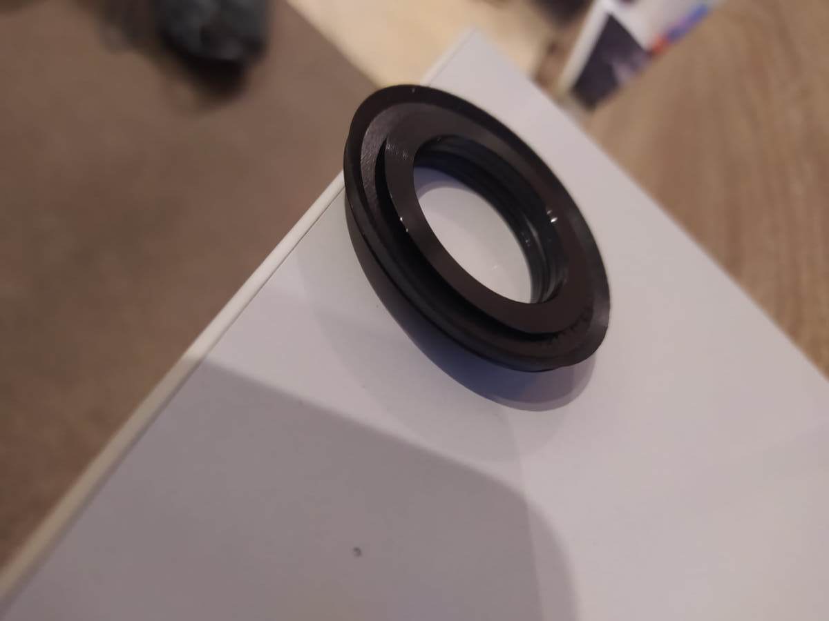

Witam, pytanie może prozaiczne ale mam z tym problem. Pacjent to orbea oiz z rocznika 2022 (jeszcze bez prowadzenia kabli przez głowkę ramy)
Chciałem zmienić mostek na bardziej minusowy, oczywiscie orbea nie posiada takowych a sam orbeowski mostek jak i podkładki, dekiel sterów jest w ich ksztalcie ze specialnym wyżlobieniem.
Tak czy inaczej potrzebuję zmienić sam ten dekielek miedzy sterami a mostkiem (patrz foto)
Czy któryś z uzytkowników posiadających Oiza z powodzeniem przeprowadził taki zabieg, dodam że stery dość sporo wystają z głowki ramy więc pokrywa musi być stożkowa.
Przy okazji już oryginalnie pokrywa lekko odstawała i widoczna była luka miedzy nią a samą ramą, teraz po ponowym złożeniu jest ona jakby większa i za cholere nie idzie tego skasować.

Edit: Stery FSA nie pasują, nawet nie zakładam, foto od spodu. Dzwoniłem do sprzedawcy (dystrybutor Orbea) Wniosek prosty do którego przymierzałem się już sam wczesniej, zciąć ten trzpień(wypustkę czy zwał jak zwał)  w orginalnej pokrywie i założyć customowy mostek. Minusy - pokrywa nie jest okrągłą więc część będzie widoczna i brak możliwosci powrotu do orginalnego mostka - będzie sie obracał niezależnie z pokrywą po modyfikacji. Plusy - zero cebulionów :)
No chyba że ktoś ma namiary na sprawdzoną pokrywę bez konieczności wymiany górnej części sterów?

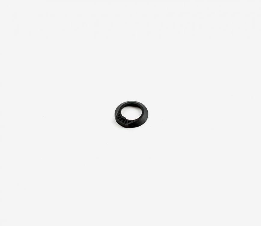

pokrywa FSA z linku player123
