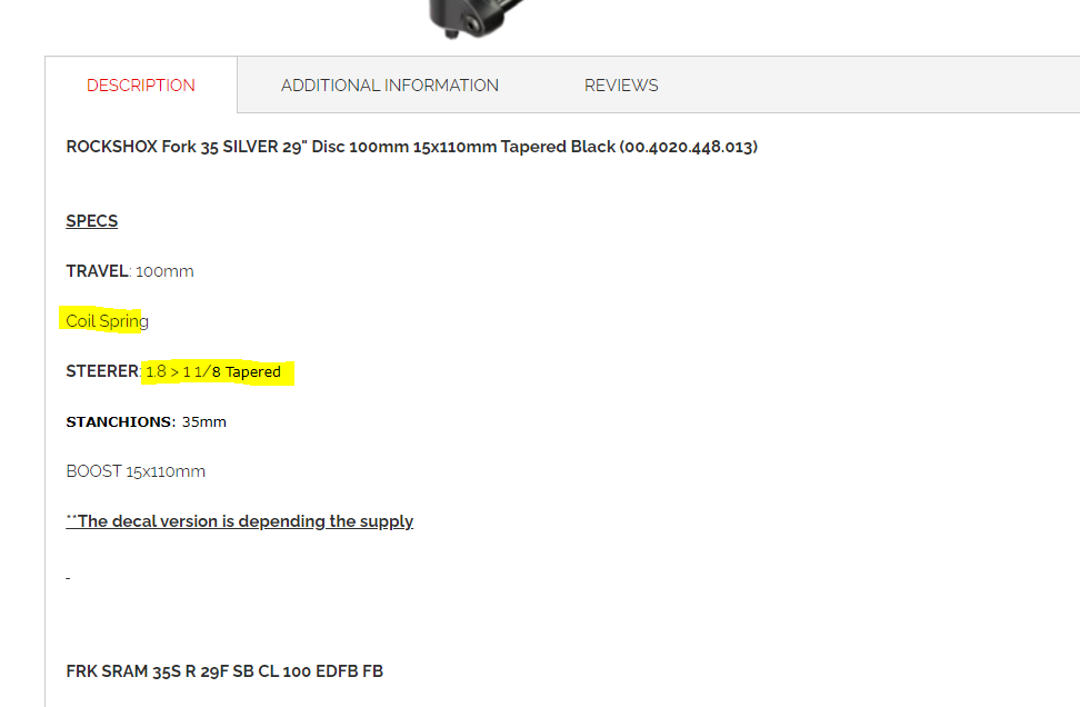

Niestety nie jest tak prosto... kontrowersyjny outlet z Luksmeburga oferuje również 35 w wersji 1,8 i to dodatkowo opisane jako coil (cena całe  60 euro). Zapewne wersja do użytkowych ebików..
https://www.rczbikeshop.com/en_ue/rockshox-fork-35-silver-29-solo-air-disc-100mm-15x110mm-tapered-black-00-4020-448-013.html
Zastosowanie jakie się nasuwa zwłaszcza w przypadku tego liryka to zakup na części i wymiana w swoim całego dołu w ramach dużego serwisu( gdy np tłumik niedomaga).

@wr81 Faktycznie pojawiło się coś takiego i zapewne jak piszesz do bieda e-bike'ów. Nie mniej nie ma sensu kupować tego na części chyba, że ktoś ma już wersję A1 a ta zakupowywana będzie na 100% wersją A2 - wtedy można przełożyć dolne golenie, które mają nieco poprawione ślizgi (w A1 się odklejały w A2 są lepiej przyklejone ale to nadal nie to co w modelach wyższych).
