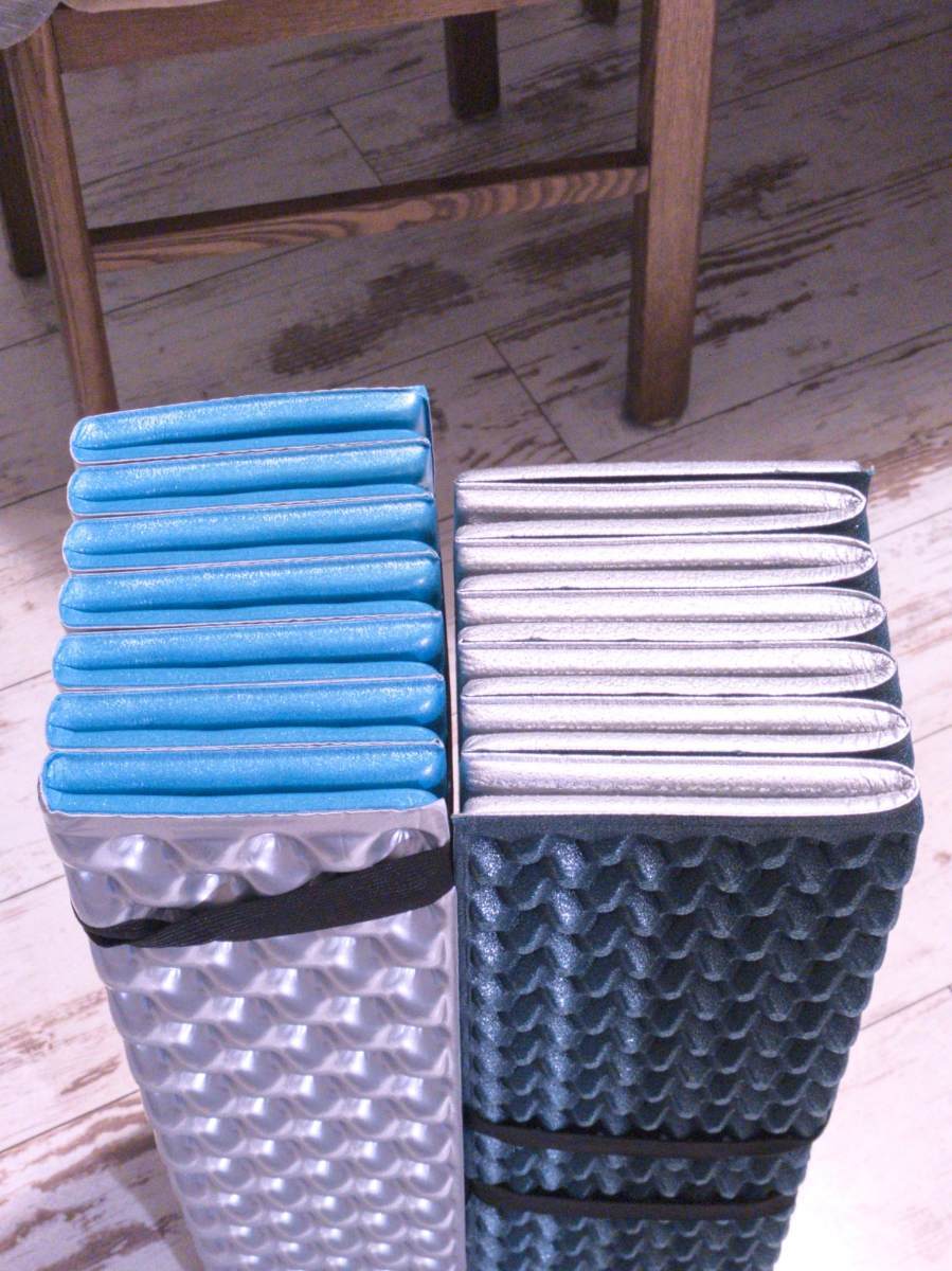

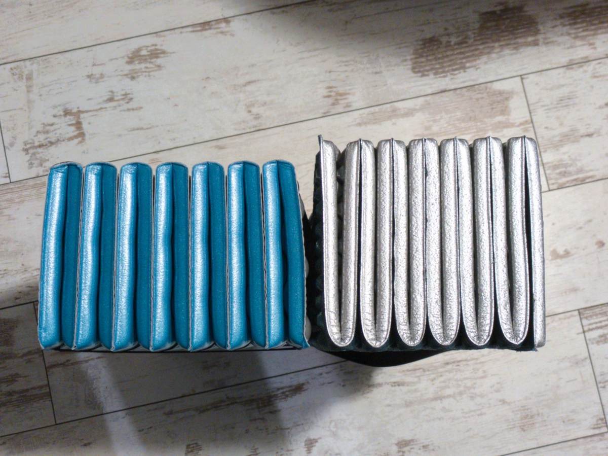

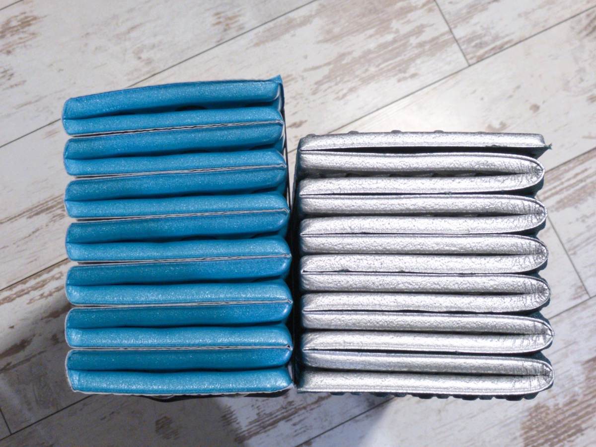

Mam obie maty w domu, pomimo różnych konstrukcji (różna szerokość segmentów i różna ich ilość, ale też różna długość mat: NH 187 cm, Forclaz - 195), na zdjęciach widać, że NH (niebieska) jest grubsza od Forcalza. NH jest twardsza i cięższa, czyli jest nadzieja, że będzie się wolniej zbijać.

W domu będę albo jutro, albo dopiero w piątek, wtedy zważę, bez wagi - NH jest odczuwalnie cięższa, więc albo waży więcej, niż deklarowane 530 gramów, albo Forclaz waży mniej, niż deklarowane 480. Albo zarąbiście wyczuwam różnice w wadze :D
