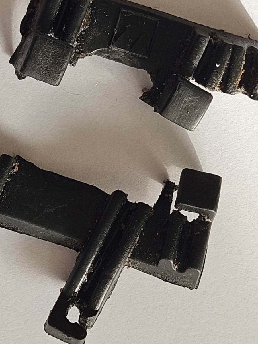

jarek74 Napisano 2 Stycznia 2024 Napisano 2 Stycznia 2024 Witam. Wziąłem się za czyszczenie roweru Romet Huragan 1+. I wypatrzyłem ,że mam złamany plastikowy ślizg-prowadnicę linek przerzutek. Mam pytanie czy muszę kupić idealnie taki sam? Bo nigdzie nie mogę wyszukać takiego samego. 20240102_111957.heic
RabbitHood Napisano 2 Stycznia 2024 Napisano 2 Stycznia 2024 Bardzo fajne to zdjęcie. Takie czarne. Ale stawiam orzechy przeciwko dolarom, że to standardowe szimanowskie ślizgi takie jak tu: https://rowerek.pl/product-pol-7604-Slizg-linki-Shimano-SM-SP18M-przykrecany.html
jarek74 Napisano 2 Stycznia 2024 Autor Napisano 2 Stycznia 2024 Jakie czarne zdjęcie? Ślizg leży na białej kartce papieru.I to nie taki ślizg jak dałeś link.20240102_111957.heic Na moim ślizgu jest napis 842-3

RabbitHood Napisano 2 Stycznia 2024 Napisano 2 Stycznia 2024 No to jak pisałem - ślizg od shimano raczej będzie pasował. Zobacz sobie czy masz w ramie dziurę do wkręcania/wciskania.
jarek74 Napisano 2 Stycznia 2024 Autor Napisano 2 Stycznia 2024 Dziura jest do wkręcania śrubka chyba 5mm. Ale mój zupełnie inaczej wygląda. Ma to jakieś znaczenie?
RabbitHood Napisano 2 Stycznia 2024 Napisano 2 Stycznia 2024 Kształt nie ma znaczenia - wszystkie one spełniają tę samą rolę.
jarek74 Napisano 3 Stycznia 2024 Autor Napisano 3 Stycznia 2024 Dziękuję .Myślałem że musi być idealnie to samo.
