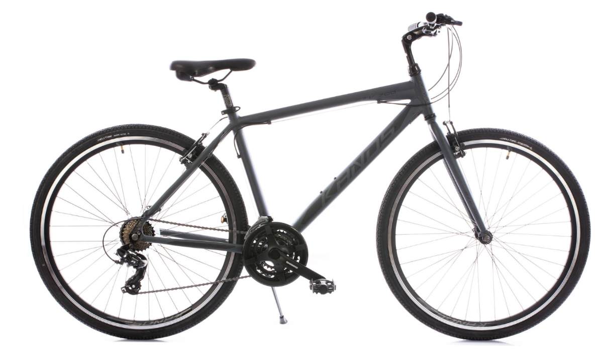

Sebsn122 Napisano 17 Grudnia 2023 Napisano 17 Grudnia 2023 KANDS STV 700 19' Budżetowy kupiony po latach przerwy, chce dokupić trenażer ale naczytałem się o zgodności z osią, i pojawił się problem co ja mam za oś. I jaki ma wymiar. Czy te z zestawu trenażerów rolkowych na szybko-złączki będą pasować. Tak wiem trzeba było kupić porządny rower.... Ta żebym ja wiedział że będę jeździć z radością jak za dzieciaka :(. Teraz czeka mię zakup licznika kadencji i prędkości i trenażera.
Dokumosa Napisano 18 Grudnia 2023 Napisano 18 Grudnia 2023 Jeśli masz koło przykręcane nakrętkami to będzie do wymiany.
Sebsn122 Napisano 18 Grudnia 2023 Autor Napisano 18 Grudnia 2023 Czy wystarczy że dokupię takie coś https://allegro.pl/oferta/zacisk-piasty-tyl-shimano-czarny-135-mm-y3b598010-10247709011
Sobek82 Napisano 18 Grudnia 2023 Napisano 18 Grudnia 2023 Musisz sobie koło nagrać Lub wymienić oś na przelotową https://allegro.pl/oferta/os-piasty-tylnej-qr-k-238-m10-x-140-mm-10500416743 i tą szpilkę co podałeś wyżej.
Sebsn122 Napisano 18 Grudnia 2023 Autor Napisano 18 Grudnia 2023 A nie ma jakiś przejściówek czy coś, nie mam wizji wyciągania osi. Lub czy koło z kasetą będzie pasować, jeżeli tak czy musi być kaseta 7 czy może być dowolna
Sebsn122 Napisano 18 Grudnia 2023 Autor Napisano 18 Grudnia 2023 10 godzin temu, Sobek82 napisał: Musisz sobie koło nagrać Lub wymienić oś na przelotową https://allegro.pl/oferta/os-piasty-tylnej-qr-k-238-m10-x-140-mm-10500416743 i tą szpilkę co podałeś wyżej. Koło dowolne z szybkozłącza czy jak to dopasować, przez chwile myślałem już o trenerze bez koła widziałem po 700 na olx ale jest tam info że są pod miękką oś. Dwa chyba musiałbym zamontować kasetę 8 i nie korzystać z biegów.
