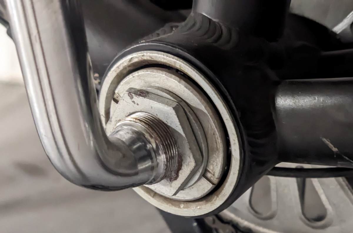

mo2 Napisano 29 Sierpnia 2023 Napisano 29 Sierpnia 2023 Witam. Mam do wymiany suport w damskim rowerze crossowym widoczny na załączonym zdjęciu. Co to za rodzaj? Chciałbym kupić nowy przed demontażem starego.
Garlock Napisano 29 Sierpnia 2023 Napisano 29 Sierpnia 2023 Suport thompsona (z wbijanymi miskami) U ciebie wersja razem z korbą

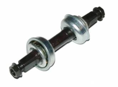

marvelo Napisano 29 Sierpnia 2023 Napisano 29 Sierpnia 2023 Tylko trzeba zwrócić uwagę na średnicę mufy suportu, bo te korby jednoczęściowe to chyba była ta większa średnica (51 mm), a typowy Thompson (jak w starych Rometach) to było 40 mm. Bmx Wciskane - Suporty rowerowe i wkłady - Allegro.pl
RabbitHood Napisano 29 Sierpnia 2023 Napisano 29 Sierpnia 2023 W większości będzie 40mm. Skręcić w środku tuleję gwintowaną i założyć jakiś "normalny" suport. Thompson to straszliwy gniot nadający się jedynie do muzeum.
marvelo Napisano 29 Sierpnia 2023 Napisano 29 Sierpnia 2023 No ale to wymaga wymiany również korby, a ta może jest jeszcze dobra. Tam jest napęd jednorzędowy z piastą planetarną? Są też suporty wciskane w formie pakietów na łożyskach, ale tam największa średnica to 40 mm. Suport wbijany SUNRACE BBS08 40x127 wciskany - BBS08-40/127 - 12914440129 - Allegro.pl Ja podejrzewam, że tu może być jednak więcej.
RabbitHood Napisano 29 Sierpnia 2023 Napisano 29 Sierpnia 2023 Suport kardridżowy wciskany wymaga dobrego dopasowania mufy i "specyficznej" praski, taka która w środku będzie miała dziurę na ośkę - jednym słowem "lots of truble" a i tak nie będziemy mieli pewności, że nie dopadną go luzy. Już lepiej skręcana tuleja (albo wynalazek jak na tym YT).
mo2 Napisano 29 Sierpnia 2023 Autor Napisano 29 Sierpnia 2023 Muszę na spokojnie pomierzyć. Generalnie nie chcę tego zbytnio przerabiać, chyba że to będzie mało ingerująca konwersja. Rower ze zdjęcia, z tyłu praktycznie nowy wolnobieg, korba w dobrym stanie. W ogóle dziwny patent w miarę nowym i naprawdę bardzo spójnym i wygodnym rowerze.
marvelo Napisano 29 Sierpnia 2023 Napisano 29 Sierpnia 2023 Więc może wystarczy po prostu kupić taki zestaw (jeśli średnica mufy się zgadza) i wymienić to, co się zużyło. Możliwe, że miski w ramie są w dobrym stanie, a tylko konusy i kulki mają wżery, ale już się nie ma co rozdrabniać i kupić zestaw. Jeśli chodzi o tą średnicę to moim zdaniem korba jednoczęściowa wymaga tej największej, by dało się ją przewlec przez otwór w mufie (bo zagięcie korby musi przejść). No ale to już po wstępnym pomiarze bez wyciągania będzie widać, czy jest to 51 mm czy te mniejsze.
pytkum Napisano 30 Sierpnia 2023 Napisano 30 Sierpnia 2023 To jest cruiser a nie cross, więc suport jest tam standardowy rodem z bmx'a pewnie 51,5 mm.
mo2 Napisano 30 Sierpnia 2023 Autor Napisano 30 Sierpnia 2023 Cytat To jest cruiser a nie cross, więc suport jest tam standardowy rodem z bmx'a pewnie 51,5 mm. Tak Cruiser, mój błąd. Zmierzone i faktycznie 51,5mm. Dzięki wielkie.
