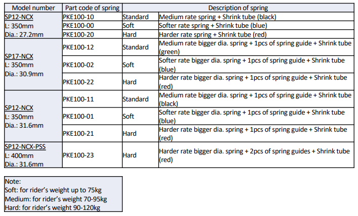

Garlock Napisano 26 Lipca 2023 Napisano 26 Lipca 2023 W NCX-ach masz wymienne sprężyny: Standardowa jest teoretycznie do 95 kg, ale niekoniecznie oznacza to, że przy 100 kg bedzie dobijać. Ja ważę trochę mniej i jeżdżę na stndardowej bez podkręcania regulacji na max. Dokup pokrowiec na pantograf, chroni przed zabrudzeniem i sztyca nie rzuca się tak w oczy (co może być przydatne jak zostawisz gdzieś rower bez opieki). Obecnie Suntour sprzedaje modele SP-12 i SP-17. Ale na wyprzedażach można wciąż kupic starszy SP-11 w cenie poniżej 300 zł https://www.rowertour.com/p/164060/sztyca-amortyzowana-xlc-sp-s11-suntour-ncx?gad=1&gclid=EAIaIQobChMI5rCC9PWrgAMVLZKDBx1_CQNPEAQYASABEgIcEvD_BwE
Legion84 Napisano 26 Lipca 2023 Autor Napisano 26 Lipca 2023 @Garlock wielkie dzięki za wytłumaczenie. Czy patrząc na tabelkę muszę wybierać modele z "twardością " hard. Wg tabelki wrzuconej przez Ciebie to są dwa modele SP12 NCX oraz SP12 NCX PSS. Dobrze to rozkminiłem ? edit: W sumie to każdy model z tej tabelki o twardość hard, będzie pasował. Tylko muszę zwrócić uwagę na kod seryjny.
Garlock Napisano 26 Lipca 2023 Napisano 26 Lipca 2023 Nie wiem, czy w sklepach sprzedają sztyce o róznej twardości, zwykle jest to pewnie "standard" a twardą treba dokupić np: https://allegro.pl/oferta/suntour-ncx-twarda-100-120kg-sprezyna-do-sztycy-13056480844?utm_feed=aa34192d-eee2-4419-9a9a-de66b9dfae24&utm_term=test&utm_source=google&utm_medium=cpc&utm_campaign=_uzsd_sport_rowery-akc_pla_pmax&ev_campaign_id=17967208976&gclid=EAIaIQobChMItZfN9resgAMVJAkGAB3LwgLtEAQYAyABEgIziPD_BwE musisz spytać przed zakupem czy maja inne opcje. SP12 i SP17 to są aktualne modele. Jak pisałem wyżej, mozna taniej kupić wcześniejszy model SP-11 Wg danych Suntura średnice sprężyn zeleżą od średnicy sztycy, więc ta z allegro nie wiadomo do jakiej sztycy dokładnie pasuje.
