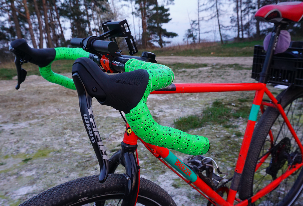

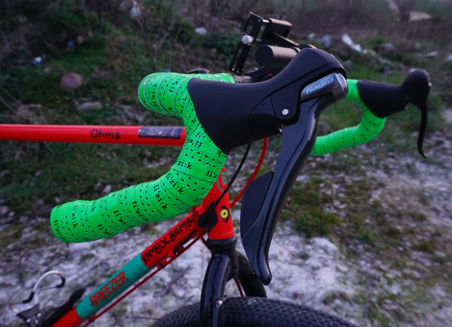

hawkeye Napisano 15 Lipca 2023 Napisano 15 Lipca 2023 Część. Planuje wymianę napędu w rowerze. Chcę zbudować 1x10 lub 1x9. Proszę o potwierdzenie czy wybrane części są w pełni kompatybilne. Mufa ramy 68mm, piasta tył 135 mam, rower crossowy, hamulce v brake. Specjalnie nie podaje ilości zębów, nie chcę żeby dyskusja zeszła z kompatybilności na dobór przełożeń. Konfiguracja 1: - suport SM bbr60 - korba FC-RX600-1 - przerzutka tył RD-RX400 - klamkomanetki Tiagra ST-4700R - kaseta CS-HG50-10 oraz Konfiguracja 2 - suport SM bbr60 - korba FC-RX600-1 - przerzutka tył RD-R3000 - klamkomanetki Sora ST-R3000 - kaseta CS-HG400-9 Nie znam się na napędach szosowych, co widziałem to wziąłem pod uwagę ale nie chciałbym czegoś przeoczyć

hawkeye Napisano 2 Sierpnia 2023 Autor Napisano 2 Sierpnia 2023 W dniu 15.07.2023 o 16:05, Dokumosa napisał: Korba może haczyć o rurki tylnego trójkąta. Szosowe są wąskie. W miejscu gdzie kończy się ramię korby rozstaw widełek mam 12 cm. Obecna korba ma q-178,5 ta o którą pytałem 151. Czy grubość ramion w korbach szosowych i MTB jest taka sama (czyli około 1cm)? Jeśli tak to raczej nie ma szans żeby wsadzić tam GRX 😕 Zostałoby może po 4 mm miejsca. BTW jest już Sora. Dzięki za radę z hamulcami. Klamkomanetki działają bez problemu z mini v-brake accent . Nawet nie sprawdziłem jak było to było na zwykłych v brake.
