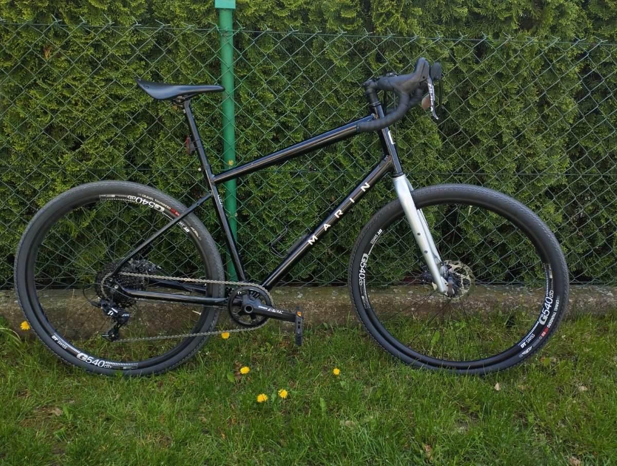

Karolus1 Napisano 26 Listopada 2024 Napisano 26 Listopada 2024 (edytowane) Witam. Aluminiowy "four corners" z wyraźnie niższą ceną wyjściową do modyfikacji i mniejszą wagą :) Piasty bardzo leciutko się kręcą w porównaniu do tych podstawowych Marina jak i do moich piast shimano w drugim rowerze. Na razie prawie bezgłośne ale podobno jak się smar wytrze to będzie trochę głośniej . Znaczenie ma podobno ilość ząbków ratchet - tu jest ratchen LN 18 t. Do piast mam przejściówki na QR. Rower idzie jak burza w przyszłości koła mogę wykorzystać do roweru ze sztywnymi osiami, wystarczy zmienić końcówki, które dostałem z kołami. Edytowane 26 Listopada 2024 przez Karolus1 Cytuj
Robi68 Napisano 27 Listopada 2024 Napisano 27 Listopada 2024 kurcze tez chcę takie koła;) super z ta przejściówka na QR bo można zamontować od razu, a jak wymieni się widelec na karbonowy to też będą pasowały. Zamawiałeś czy kupiłeś gotowe? Cytuj
Karolus1 Napisano 27 Listopada 2024 Napisano 27 Listopada 2024 (edytowane) zamawiałem w lemonbike, te są stosunkowo ciężkie (1950 g para) ale pancerne i z dużym limitem wagowym. Zysk w stosunku do tych Marina to 370 g. W niedalekiej przyszłości wymienię te drutowe opony na jakieś zwijane i razem będzie ok. 1 kg zysku na wadze na samych kołach . Edytowane 27 Listopada 2024 przez Karolus1 2 Cytuj

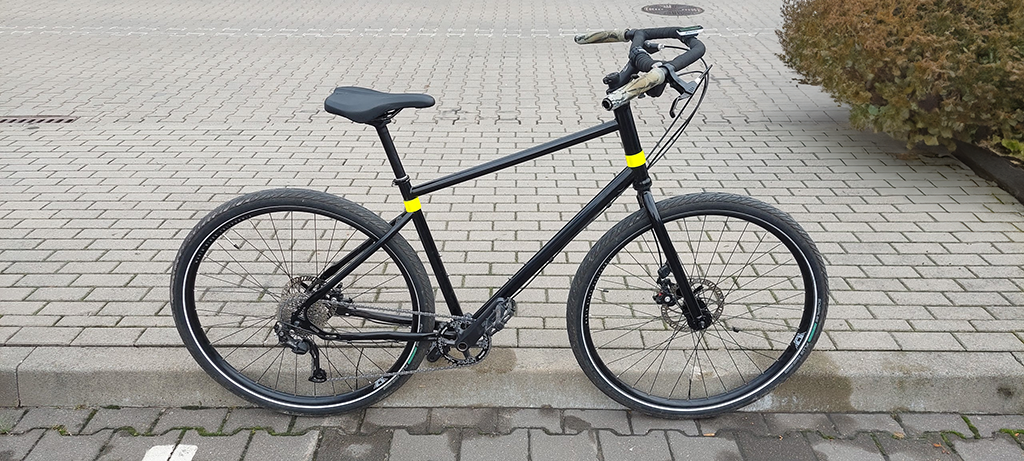

Miro1970 Napisano 10 Marca Autor Napisano 10 Marca (edytowane) Rozebrałem Kentfielda. Nie polubiłem się z napędem x12, za duże przeskoki i delikatność. No i odkąd mam Surly Preamble, to widzę różnicę między dobrą rama a toporną. Wkrótce kupię kolejną ramę Surly, Bridge Club albo Disc Trucker. Przeplotłem tylne koło na piastę Novatec, będzie napęd 1x11. Rozbieram też crossa Mosso, którego bardzo lubię, ale amor do moich tras turystycznych jest zbędny, a hamulce obreczowe już mnie męczą. Do nowego Surly pójdą z Kentfielda koła i parę drobiazgów, z Mosso napęd SLX M7000 z tarczą Garbaruka 36t, siodełko itd. A za jakiś czas kupię nowe koła 25 mm na DT 350, napęd wpakuję Cues 8000 z kasetą 11-50, ale korba zostanie SLX, bo z tarczą 36T Garbaruka da mi dobrą linie łańcucha i zakres akurat na mój styl jazdy. A potem być może obecne koła 24 mm na Novatecach dam znów do ramy Kentfielda, razem z napędem SLX M7000 (mam dwie korby nówki kupione kiedyś na zapas) i zrobię z niego rower zimowy. Edytowane 10 Marca przez Miro1970 Cytuj

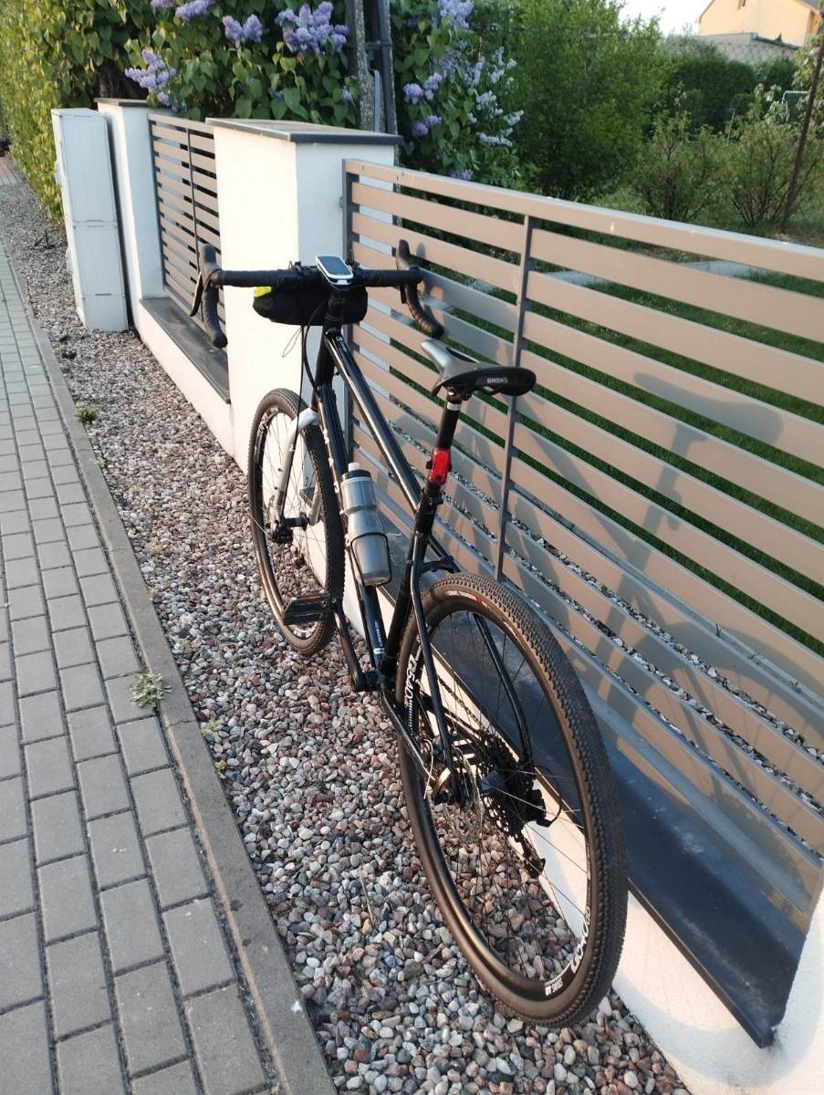

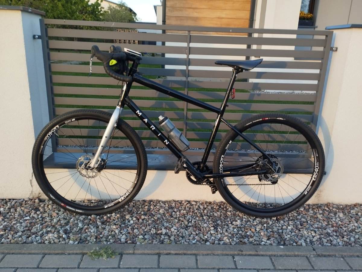

Karolus1 Napisano 1 Maja Napisano 1 Maja W dniu 14.03.2025 o 13:07, Meliur napisał: Mnie kusi porządnie zainwestować w Kentfielda 1 ale rozum mówi stop! Nie ma sensu chyba z uwagi właśnie na toporność ramy. Poza tym fajny rower do kulania się po mieście, na grzyby, itp. Serwisu przy nim w zasadzie zero, nawet napędu nie ma specjalnie co czyścić. Przedstawiam swoją ostateczną wersję Kentfielda 1 Po założeniu baranka przejechałem na nim ponad 2000 km w wersji 1x7. Teraz wpadła kompletna grupa mechaniczna Apex1 1x11 i jestem zachwycony jak mi ten rower pasuje Chciałem coś uniwersalnego ale wygodnego (mam 52 lata ) do przygód i ultra. W ubiegłym roku przejechałem Wisłę 1200 na cannondail trail i nie do końca byłem zadowolony. Odkąd dostosowałem marina to okoliczne wycieczki (nie rzadko około 100 km) jeżdżę tylko na nim. PLUSY I MINUSY - moje subiektywne - WYGLĄD: w zasadzie jedyny główny w mojej ocenie to wygląd. Niektóre dzisiejsze ramy są po prostu piękne a ta w mojej ocenie jest bardzo przeciętna - WAGA: zależy jak na to spojrzeć - w tej konfiguracji rower waży 12 kg choć nadal mamy tu widelec stalowy i siodełko brooksa. + UNIWERSALNOŚĆ : ogromna przestrzeń na opony (mam założone 45mm i miejsca jest w bród), bardzo łatwa do przeróbek rama. Nie miałem żadnych kłopotów z montażem nowego napędu a nie jestem mechanikiem rowerowym. Dużo pkt. montażowych na ramie i widelcu. + TANI: tania baza do modernizacji + WYGODA: to nie jest sportowy rower, choć wydaje mi się bardzo sztywny i szybko się zbiera. Chodzi o to że pozycja jest raczej komfortowa ale za to nie męczę się jeżdżąc w dolnym chwycie. Drogie inwestycje w topowe rozwiązania moim zdaniem nie mają sensu ale można zastosować rozsądne w miarę ekonomiczne rozwiązania, które jeśli się wie co się chce osiągnąć mogą dać dużo satysfakcji. Pozdrawiam kolegów. 3 Cytuj
Miro1970 Napisano 2 Maja Autor Napisano 2 Maja (edytowane) @Karolus1 - super! Nie pamiętam, czy o tym wspominałeś, ale jakie masz piasty? Gdzie składałeś koła? Piszesz, że masz opony 45, a na fotce widzę Tufo, chyba 44 HD? Ja chciałem zostawić Tufo Thundero zwykle 44/48 do Surly, bo toczą się fantastycznie jako mixed, ale po ok. 3 latach eżdżenia na Tufo Speedero i Thundero 40 w crossie mam dość gum, których większą część nałapałem już po złożeniu Kentfielda. Co prawda szersze rozmiary są odporniejsze na przebicia, ale miałbym dyskomfort robiąc na nich dłuższe wycieczki... Nie masz gum? Mostek nasz chyba oryginalny 45 mm czy troszkę dłuższy? Piszesz o komfortowej pozycji, widzę, że nawet podkładki dałeś wszystkie pod kierę, no, ze świecą szukać ramy, która by dała taką pozycję, nawet Surly Disc Trucker ma relatywnie niższy stack. Plus istotny ramy Kentfielda jest też taki, że mufa ma 68 mm i przyjmuje korby i MTB, i gravelowe. A minus spory to ten złomiasty widelec, ciężki i sztywny jak młot kowalski - ja chciałem wstawić Surly Dinner o identycznej długości oraz takim samym offsecie - znacznie lżejszy, z większą ilością mocowań i co najmniej tak obszerny, przy tym pod sztywną oś - ale 15x110, więc konieczna piasta boost. Ja ciągle trzymam tę ramę, kto wie, może jeszcze będzie kiedyś drugie podejście. Edytowane 2 Maja przez Miro1970 Cytuj

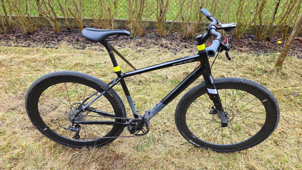

Robi68 Napisano 2 Maja Napisano 2 Maja U mnie tez zmiany. Stalową wersję kentfildo podobnego roweru praktycznie wyparł przerobiony Felt Broam 60, nie polubiłem się niestety mimo chęci z barankiem więc wleciała prosta kierownica, zmienione zostały koła, suport i parę drobiazgów. W sumie z fabrycznych 11kg zjechałem na 9,4kg. Opony 40 niby takie gładkie, ale są spoko i na szutrze i na leśnych drogach, piachu wiadomo nie lubią. Karbonowy widelec, sztyca i koła, rama aluminiowa. Komfort bardzo OK. Nie ma dużej różnicy do stali, a w stalowym mam opony 50, co robi różnice i ma znaczenie. Do Felta wejdą max 45-47, ale chyba pozostanę przy 40. Odczucia w jeździe Felt dużo lepszy pod górę, nie trzeba czasami nawet redukować, wystarczy mocniej depnąć, łatwiej też utrzymać prędkość, szczególnie w terenie, po lesie. 2 Cytuj

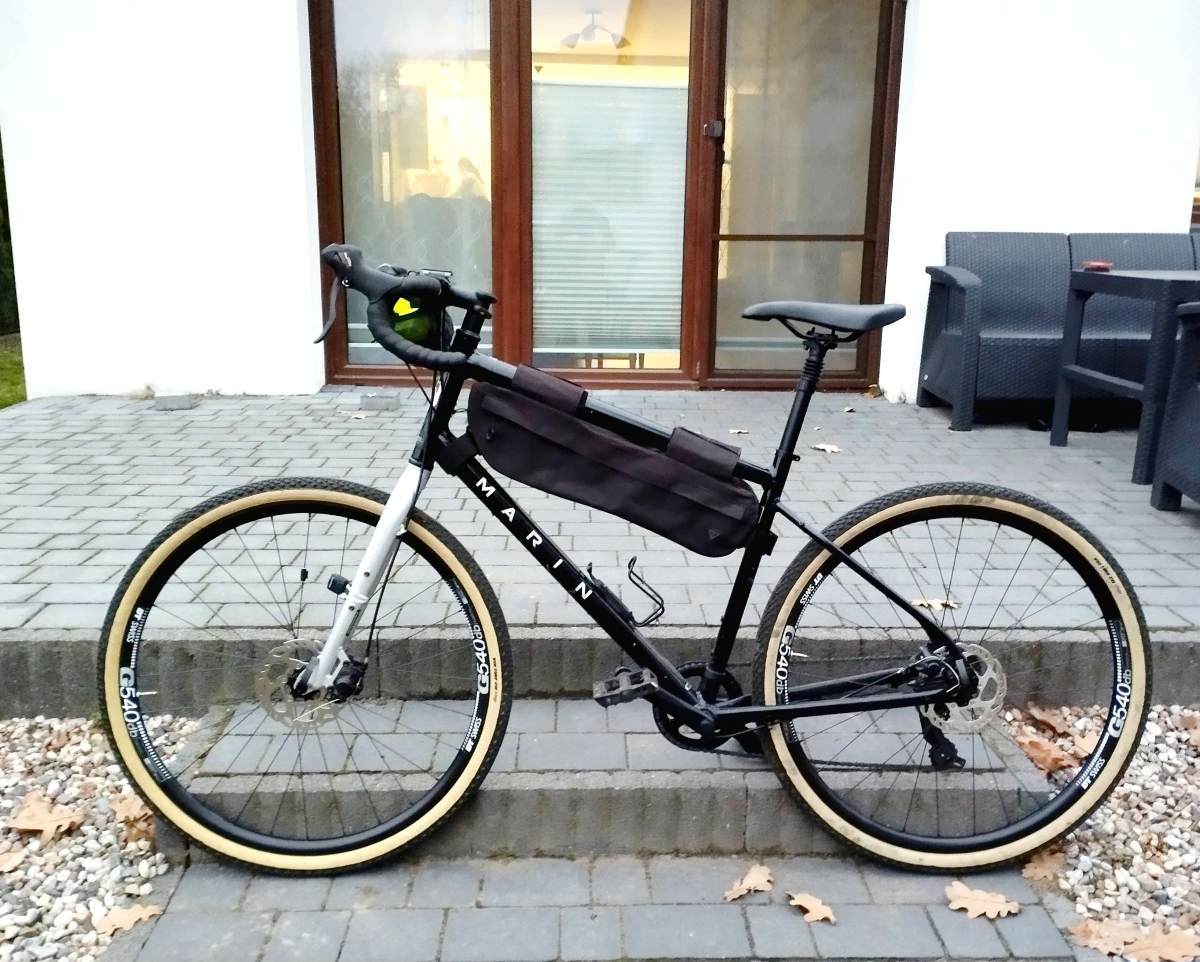

Karolus1 Napisano Sobota o 13:40 Napisano Sobota o 13:40 16 godzin temu, Miro1970 napisał: @Karolus1 - super! Nie pamiętam, czy o tym wspominałeś, ale jakie masz piasty? Gdzie składałeś koła? Piszesz, że masz opony 45, a na fotce widzę Tufo, chyba 44 HD? Ja chciałem zostawić Tufo Thundero zwykle 44/48 do Surly, bo toczą się fantastycznie jako mixed, ale po ok. 3 latach eżdżenia na Tufo Speedero i Thundero 40 w crossie mam dość gum, których większą część nałapałem już po złożeniu Kentfielda. Co prawda szersze rozmiary są odporniejsze na przebicia, ale miałbym dyskomfort robiąc na nich dłuższe wycieczki... Nie masz gum? Mostek nasz chyba oryginalny 45 mm czy troszkę dłuższy? Piasty dt-swiss 370, w zestawie mam przejściówki na sztywne osie na przyszłość. Opony tufo thundero hd 44 mm na dętkach. Tufo stosunkowo świeżo założone więc co do przebić się nie wypowiem. Mostek oryginalny. 1 Cytuj
