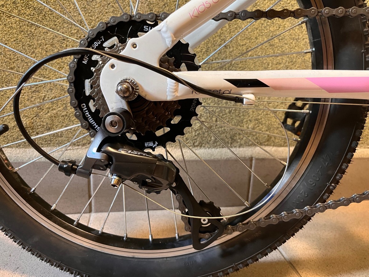

bob555 Napisano 23 Czerwca 2023 Napisano 23 Czerwca 2023 Na zdjęciu widać, że linka przy przerzutce jest mocno załąmana. Może dlatego działa nieprecyzyjnie. Jak jej bieg nie wchodzi, to naucz młodą półbiegi wrzucać. Chce wrzucić 3, nie wchodzi, to niech spróbuje 2 i pół. Moje dziecko miało revoshifta chyba 6 lub 7 biegów i działało to z toutneyem poprawnie. Poza tym ja tam od zawsze osłonę przerzutki montuję za 7 PLN. Może i wygląda obciachowo, ale przynajmniej wszystko działa . Jak już chcesz zmieniać to klamkomanetkę bym taką kupił https://allegro.pl/oferta/ef51-7-manetki-przerzutki-altus-3x7-biegow-index-13713813788 Lub samą manetkę za 47 https://allegro.pl/oferta/manetka-przerzutkowa-trigger-shimano-sl-m315-x7-13076949040?bi_s=ads&bi_m=showitem:desktop:top:active&bi_c=MDllZWNmNDgtMTAxYy00ZjMzLTgxZjEtZDhlYzZlMjQzYjEyAA&bi_t=ape&referrer=proxy&emission_unit_id=c582e904-bc09-47b1-a6f9-b9f7519a34a6 A wolnobieg to 14-32T lub 14-34T a nie 14-28T Ten mniejszy raczej byłby bezpieczniejszy dla przerzutki. Przerzutka Altus 310 lub Acera 360 też będzie OK. Zaoszczędzisz na lepsze manetki Ja sobie zmieniłem przerzutkę z Altusa na 310 Sorę 3000. Nie widzę różnicy w działaniu. Tyle, że ta Sora jest delikatniejsza, lżejsza. W rowerku, który dziecko gdzieś pizgnie na placu zabaw nie koniecznie to jest zaleta. Moim zdaniem Altusy, Acerki za 60-70PLN spokojnie wystarczą dla dziecka. Zresztą moje dziecko teraz ma tourneya 3x7 i też spoko działa Jeśli kupisz wolnobieg o większych tarczach to jeszcze łańcuch na dłuższy trzeba by zmienić. A tak w ogóle jak chcesz mieć dużą zębatkę, to ja bym poszedł do jakiegoś sklepu i popatrzył jakie są wolnobiegni w rowerach 20 calowych. Podejrzewam, że raczej 14-28. Jak młodej ciężko się jeździ to możesz równiesz opony na slicki zmienić. Zresztą jak więcej pojeździ to też silniejsza będzie z czasem. Też siodełko na bardziej miękkie można zmienić, bo w tych dla dzieci na ogół ładują najtańsze z pianką 3 mm i jakąś skają przybirtą na zszywki

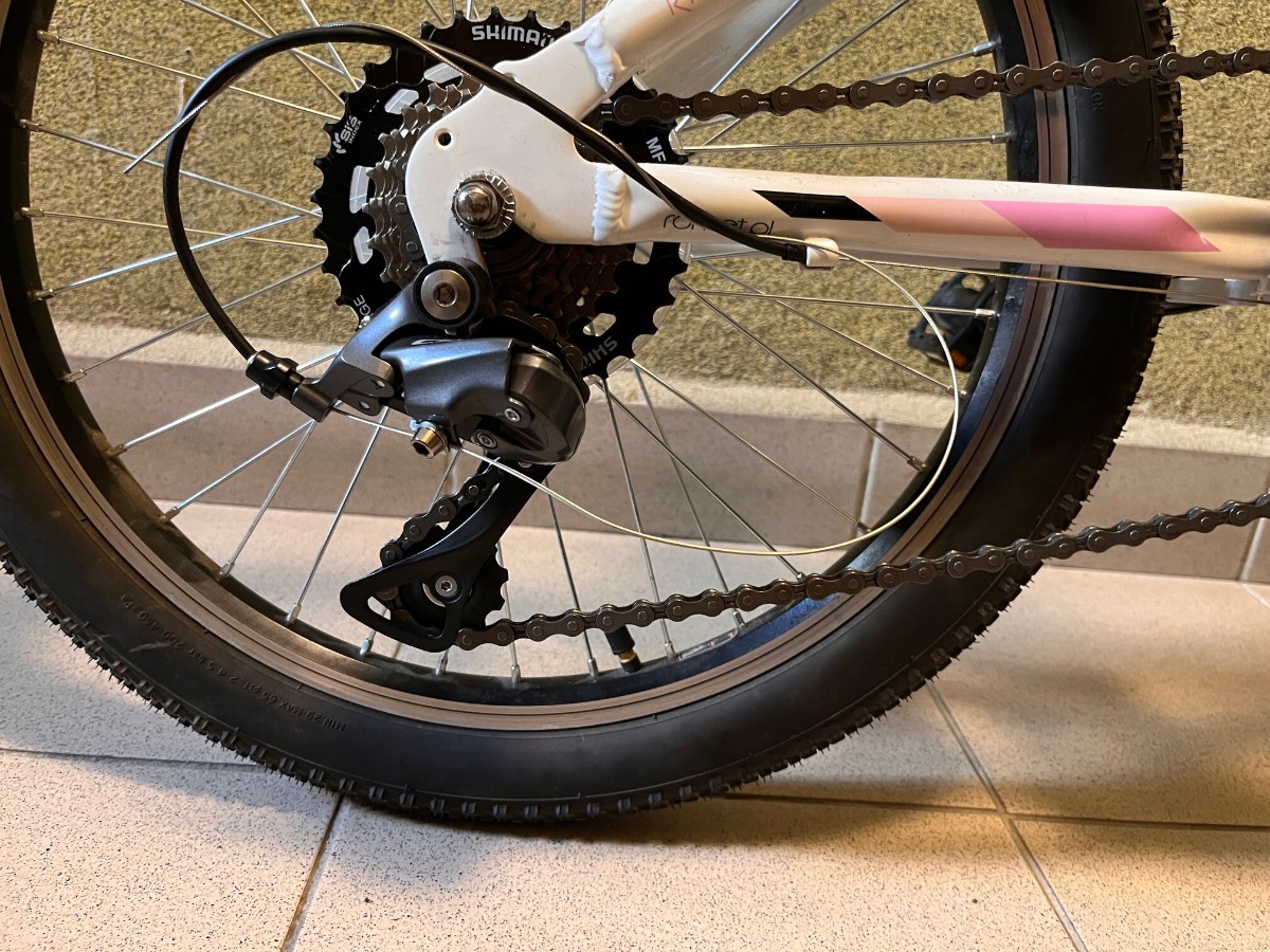

fantasta Napisano 29 Czerwca 2023 Autor Napisano 29 Czerwca 2023 Jestem po wymianie. Nie jest kolorowo. Na piczatku chciałem zostawić 6 biegowa manetke revoshift i pominąć najmniejsza zębatkę; ale nie bylem w stanie ustawić poprawnie przełożeń. Po założeniu SL-TX30 udało się ustawić wszystkie biegi ale niestety córka nie jest w stanie tego obsługiwać. Strasznie ciężko i niewygodnie. Nie wiem jak ktoś mógł to polecać dla dziecka... Próbna jazda pod górę na największej zębatce nie sprawiła dziecku problemu więc cel byłby osiągnięty. Na załączonych zdjęciach widać pierwsze i ostatnie przełożenie. Wg mnie łańcuch jest za krótki. Policzyłem i ma tylko 96 ogniw. Standardowe mają chyba 114.
Garlock Napisano 30 Czerwca 2023 Napisano 30 Czerwca 2023 Długość łańcucha jest OK. Na najwiekszej zebatce przerzutka nie jest rozciągnieta "w szpagacie", na najmniejszej nie jest całkowicie złożona i napina łańcuch. Z manetkami dla dzieci jest problem. Moje używały TX 30 i było znośnie. Decathlon lata temu reklamował się, że w rowerach dziecięcych stosuje manetki specjalne dla dzieci, lekko się obracające. Faktycznie leciutko chodziły (sprawdzałem). Ale nie widziałem ich w ofercie części zamiennych jako manetkę do rowerów dziecięcych.
remover Napisano 30 Czerwca 2023 Napisano 30 Czerwca 2023 Łańcuch jest OK. A z manetkami, jak już pisałem, jest różnie. Niektórym dobrze idzie z Revoshiftem, niektórym z cynglowymi. 7 biegowy revoshift jak najbardziej jest dostępny. A tak na marginesie, mi się wydaję że ten Claris jest ze średnim wózkiem, nie krótkim.

fantasta Napisano 3 Lipca 2023 Autor Napisano 3 Lipca 2023 Update. Zamontowałem Revo 7 i też ciężko chodzi. Nie wiem czy to ta przerzutka czy coś innego. Sama manetka swobodnie się kręci. Może to że linka prowadzona jest po takim kawałku plastiku pod korbą? Z drugiej strony stara RD-FT35 swobodnie zmieniała 6 biegów. Korci mnie aby ją zamontować ponownie i sprawdzić. Może ogarnie ta zębatkę 34. Łancuch ma szerokość około 7,2 mm czyli jest odpowiedniej szerokości. Zmierzyłem tego Clarissa i wózek raczej długi. Rozstaw kolek koło 90mm a od krawędzi jednego kółka do drugiego ma ponad 110mm. Więc ktoś mnie oszukał.
remover Napisano 3 Lipca 2023 Napisano 3 Lipca 2023 Głośny napęd to zwykłe tylko kwestia regulacji. No chyba że złe poprowadziłeś łańcuch, ale na zdjęciach wygląda ok. Natomiast w sprawie tego "ciężko", możesz sprawdzić czy linka/pancerz nie są gdzieś załamane, nie mają zbyt ostrych kątów, ewentualnie nasmarować linkę. Ale obstawiam że to tylko mocniejsza sprężyna w Claris, w porównaniu z Tourney.
