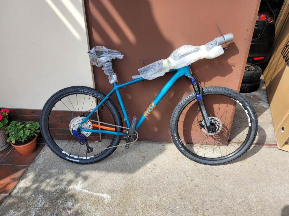

No jak człowiek rzadko kupuje nowy rower to nawet nie wie że w tych czasach już nie dorzucają takich podstawowych części😁Dali za to jakiś worko-plecak z logiem i naklejkę (może jakaś ochrona ramy?). Z ustawieniem amortyzatora pod siebie dużo miałeś zabawy-czy tylko dopompowales powietrze. Trochę musiałem też przekręcić kierownicę bo miała dziwny kąt. Tak poza tym fajny sprzęt tylko młody na siodełko narzeka że twarde.
