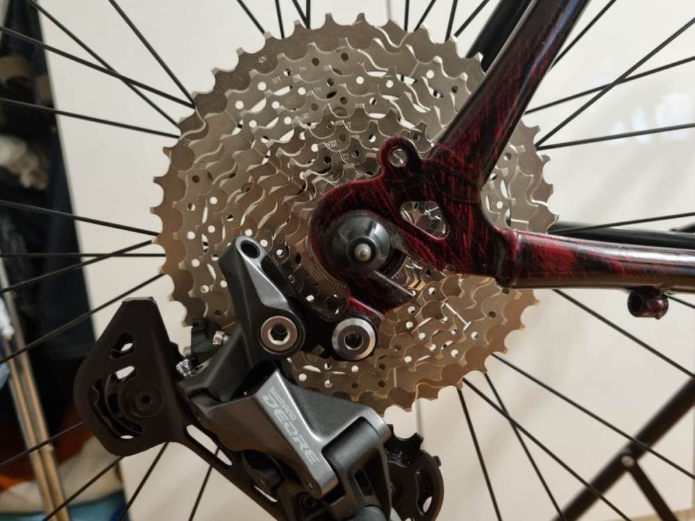

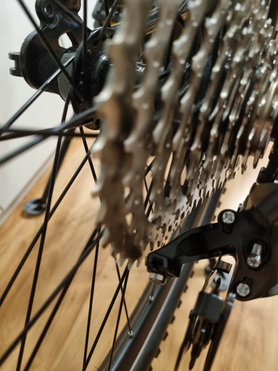

marcin2983 Napisano 12 Maja 2023 Napisano 12 Maja 2023 Cześć. Kupiłem do roweru kasete 10 r deore CS-M4100 (11-42). Z tej samej grupy kupiłem dedykowana do niej przerzutkę RD-M5120. (Obsługuje zebatki do 46 zebów w napedach 1x10 lub 1x11, oraz do 42 zębów w napedach 2x10 jak u mnie). Po założeniu przerzutki na hak (jeszcze nie założyłem łańcucha) widzę że ramie do mocowania linki ociera o zębatke nr 2. Przerzutka poprawnie zapiera się o ząbek/wypustek na haku. Co jest nie tak??? Nie wyglada zeby po zalozenu lancucha czy linki pozycja ramienia miala sie zmienić...
marcin2983 Napisano 12 Maja 2023 Autor Napisano 12 Maja 2023 W instrukcji jest tez wariant mocowania bezposredni bez tego wieszaczka... lacznika przerzutki z hakiem. Moze u mnie powinno byc bez niego?
Mod Team bogus Napisano 13 Maja 2023 Mod Team Napisano 13 Maja 2023 Ma być z łącznikiem. To co przychodzi mi na myśl to: 1. Regulacja śrubą B, która oddała przerzutkę od kasety, 2. Krzywy hak, 3. Za krótki hak, bo z tego co widzę to rama nie jest najświeższa.

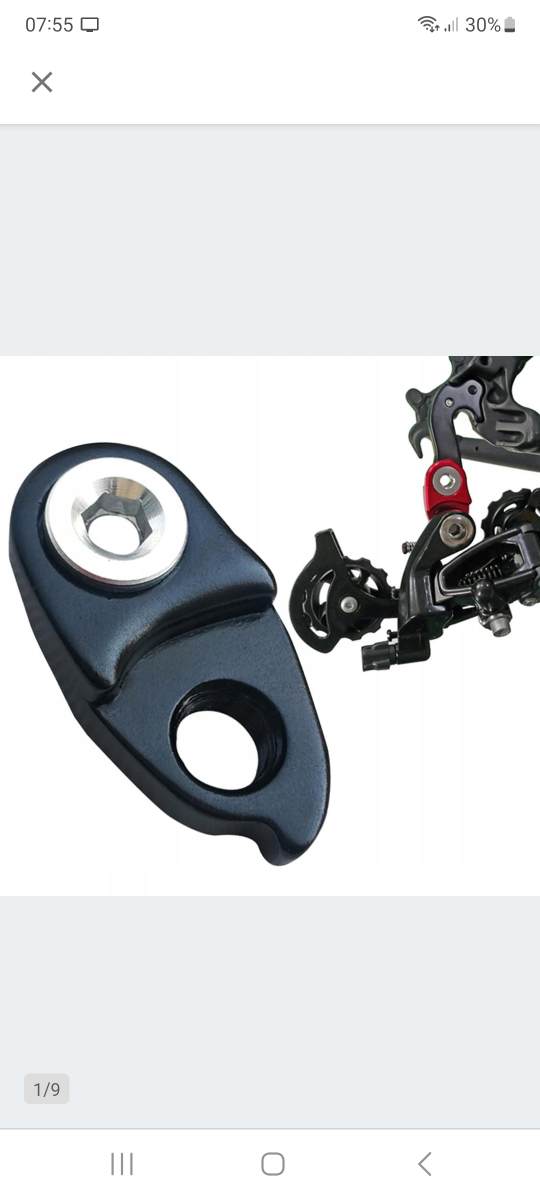

marcin2983 Napisano 13 Maja 2023 Autor Napisano 13 Maja 2023 Rower z lat 90. Pierwotnie był wolnobieg i napęd 3x6. Właśnie myślałem nad przedłużka haka czy by nie rozwiązała problemu. Coś takiego?

marcin2983 Napisano 18 Czerwca 2023 Autor Napisano 18 Czerwca 2023 Zapomniałem napisać info dla potomnych: regulacja śruba B nie wystarczyła. Sprawa rozwiązała przedłużka haka przerzutki jak z linka który wkleiłem. Jedyny minus to że na kołach 26 cali przy zębatce 42 zęby wózek czasem jest jakieś 10 cm od ziemi 🙂

marcin2983 Napisano 18 Czerwca 2023 Autor Napisano 18 Czerwca 2023 Ta przerzutka jest z tej samej serii co kaseta M4100. Skąd mogłem wiedzieć że nie podejdzie do starej ramy 🙂 Póki co hula fajnie tylko muszę uważać w terenie. Ta przerzutka ma wogole dziwnie mocowanie linki od strony kasety. Zwykle jest bardziej na zewnątrz z tego co porównywałem z innymi.
