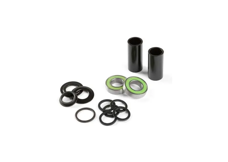

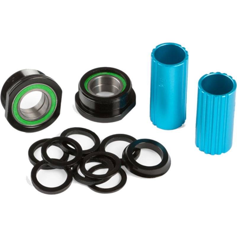

Brombosz Napisano 3 Maja 2023 Napisano 3 Maja 2023 Cytat Nie do końca precyzyjnie określiłem gdzie jest luz. Jest on w otworze ramy ( to się chyba nazywa mufa) gdzie wchodzi oś, łożyska w trójkącie siedzą ciasno. Może rozwiercić i wstawić jakieś tuleje z odpowiednią średnicą? Jeśli tak, to stalowe czy aluminiowe? Jeżeli masz tam taki suport... ... albo taki... ... albo taki... ... to wymień to w cholerę razem z korbą na Shimanowski system Hollowtech2. Najlepszy upgrade do tego roweru. PS. Chyba, że chodziło ci o oś tylnego koła... To pomyliłeś z czymś pojęcie "mufa" i nie pomogę.
