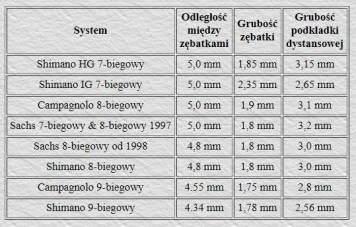

Adam55 Napisano 9 Kwietnia 2023 Napisano 9 Kwietnia 2023 Według tego nie do końca, choć tu jeszcze trzeba patrzeć na grubość zęba i podkładki bo nie wiem czy ta odległość to pomiędzy czy od środka zębatki.
