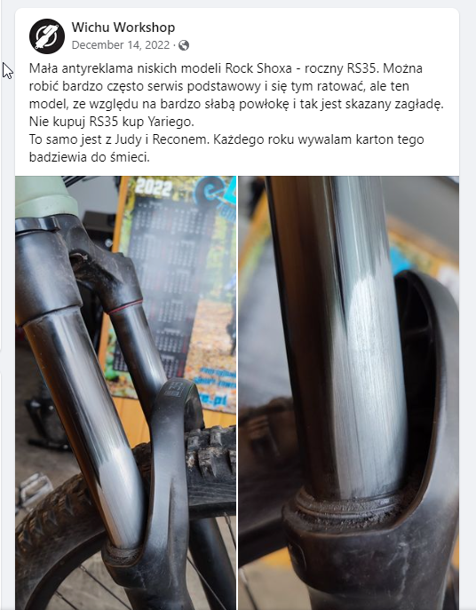

Dokumosa Napisano 26 Marca 2023 Napisano 26 Marca 2023 Za dużo widziałem. Te srebrne co miałeś, zaniedbane rdzewiały poniżej uszczelek kurzowych. W tych czernionych rysy robią się od patrzenia, pod uszczelkami ta powłoka złazi do gołej stali. Stalowe mają też znacznie większe tarcie z kurzówkami i ślizgami (odczuwalny "efekt przyklejenia"). Staram się takowe omijać.
Thomass13 Napisano 26 Marca 2023 Napisano 26 Marca 2023 No to nie wiem, u mnie tyle czasu miałem nic takiego się nie działo tylko że ja raz na sezon gruntowny przegląd, czyszczenie, rozbieranie, nowe oleje, nowy smar butter. Od czasu do czasu w sezonie przecieram golenie olejem 15 wt. I czyszczę z resztek oleju żeby nie przywierał brud. Sam to robię także cena serwisu odpada.
Dokumosa Napisano 26 Marca 2023 Napisano 26 Marca 2023 Jak wideł z tymi srebenymi goleniami to tylko w zaniedbanych (np. nie zmieniane kurzówki) są problemy z rdzą. W czarnuchach problem z tym "czarnyn chromem" jest standardem. Wichu nawet zamieścił swego czasu taki wpis...

Thomass13 Napisano 26 Marca 2023 Napisano 26 Marca 2023 9 godzin temu, Dokumosa napisał: Jak wideł z tymi srebenymi goleniami to tylko w zaniedbanych (np. nie zmieniane kurzówki) są problemy z rdzą. W czarnuchach problem z tym "czarnyn chromem" jest standardem. Wichu nawet zamieścił swego czasu taki wpis... To faktycznie wygląda to okropnie z tak wytartymi goleniami. Tylko do roweru o kole 26 z prostą rura sterowa zbyt wiele nie ma. Zastanawiałem się nad manituo markhor ale tutaj coś jest problematyczne przy tym serwisie. Radion znów kartridż ma nierozbieralny. Został mi recon silver którego kupiłem lub Judy ale tutaj cena drugie tyle.
