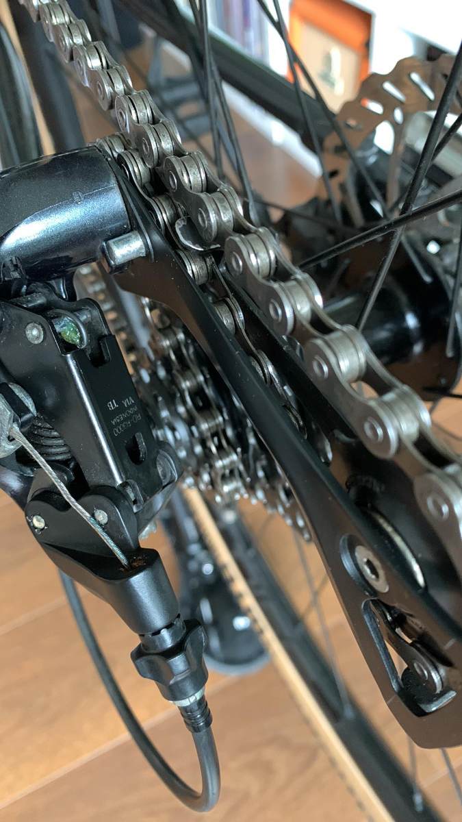

przemek0013 Napisano 21 Marca 2023 Napisano 21 Marca 2023 Witam, przesiadłem się z systemu 3x9 ( Altus) na rower typu gravel 2x9 (Sora) przy zmianie przełożeń zauważyłem że łańcuch ociera o metalowe elementy ramienia tylnej przerzutki już przy 1 ( mała tarcza z przodu) x 7 a przy kolejnych 1x8 1x9 jest już nie możliwa jazda ( dołączam foto ) wiem że nie krzyżuje się łańcucha ale tu chyba przy takim zakresie powinno się to jeszcze odbywać sprawnie. Proszę o jakaś poradę, czy potrzebna regulacja przerzutek ? Rower mam od wczoraj i kupiłem używany ( Cannondale Topstone 3 )

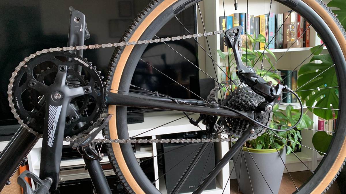

wildix Napisano 21 Marca 2023 Napisano 21 Marca 2023 Ustaw przerzutki na największe zębatki i zobacz czy da się jeszcze skrócić łańcuch.
przemek0013 Napisano 21 Marca 2023 Autor Napisano 21 Marca 2023 Ustawiłem prezentuje sie tak (foto niżej)
Greg1 Napisano 21 Marca 2023 Napisano 21 Marca 2023 Łańcuch masz na spince, rozepnij, przełóż przez duże zębatki i sprawdź czy nie trzeba skrócić
przemek0013 Napisano 21 Marca 2023 Autor Napisano 21 Marca 2023 Tak mam na spince, ale nie rozumiem jak mam to sprawdzić, możesz bardziej wyjaśnić, co znaczy przełożyć przez duże zębatki

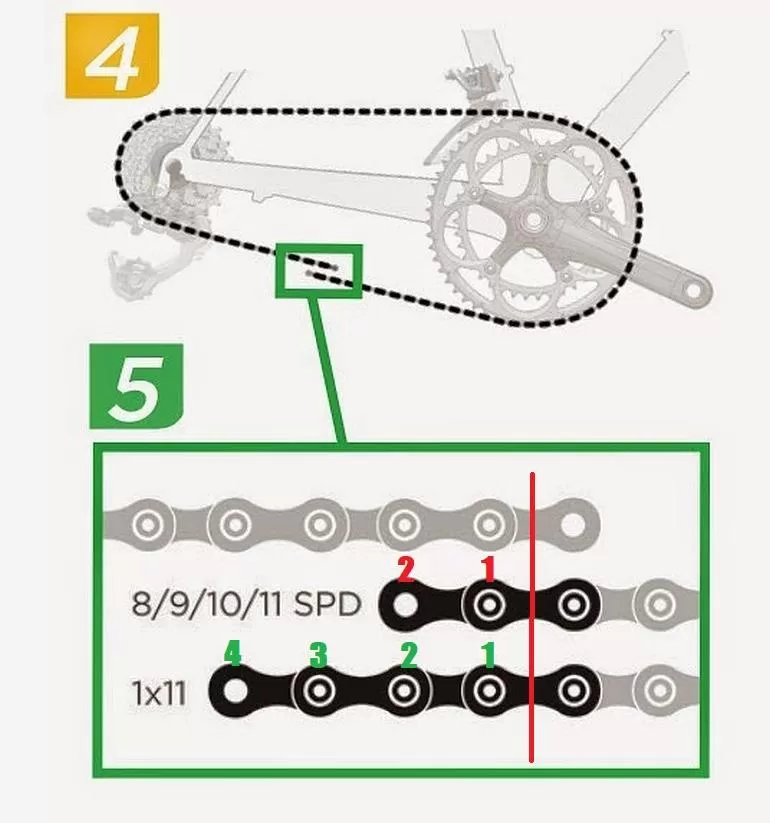

Adam55 Napisano 21 Marca 2023 Napisano 21 Marca 2023 Drugim sposobem jest założenie łańcucha na największą tarczę na korbie (jeżeli masz napęd z jedną tarczą, to oczywiście ona jest największa oraz na największą zębatkę na kasecie, ale bez przeplatania łańcucha przez przerzutki. Następnie napręż łańcuch w taki sposób, aby jego końce naszły na siebie (patrz grafika poniżej). Teraz dolicz odpowiednią liczbę pinów, w zależności od posiadanego napędu: napędy Shimano i SRAM z dwiema lub trzema tarczami z przodu – dodajemy dwa następne piny łańcucha
