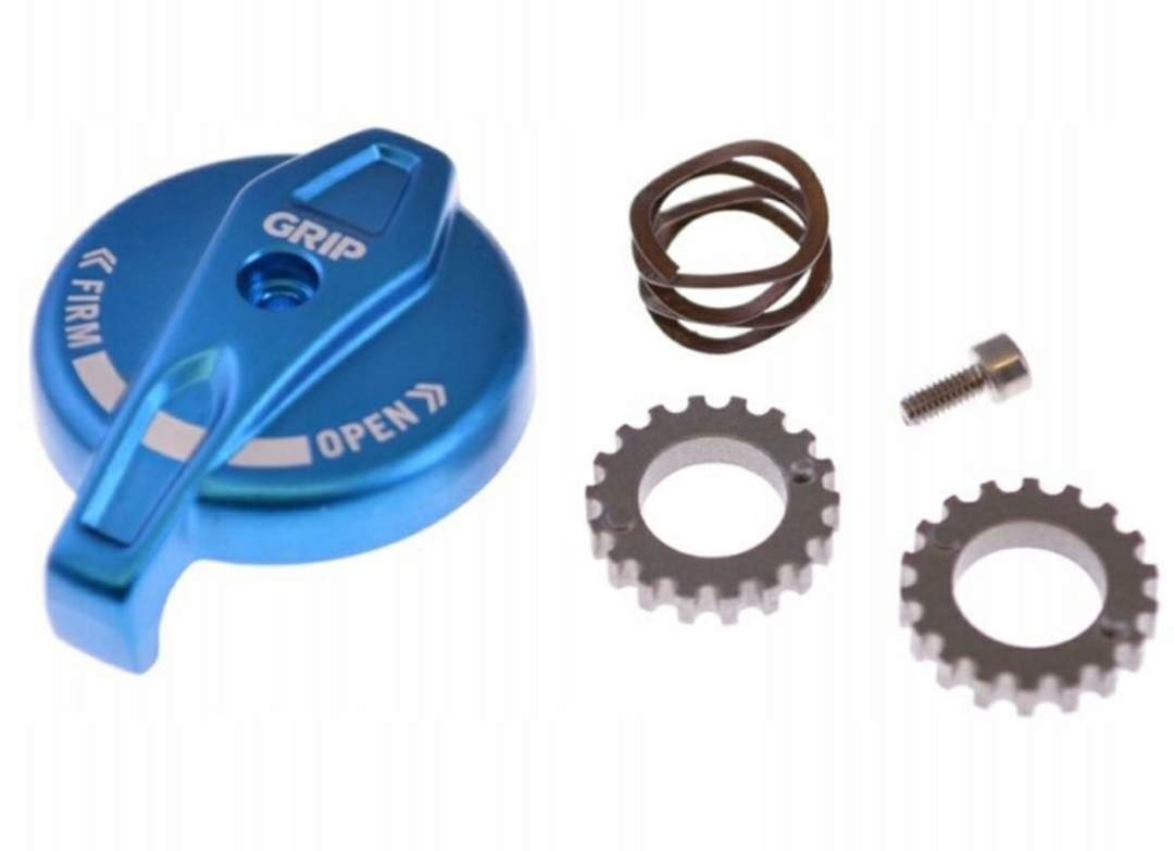

Edit:
Chociaż nurtuje mnie skąd potrzeba wymiany całego tłumika ( w Manitou markhor wystarczyło zmienić pokrętło ). Czy ktoś kto ma wiedzę w tym zakresie może się wypowiedzieć dlaczego nie wystarczy zmienić samego pokrętła? Jak to na zdjęciu
Edytowane przez hawkeye

W swoim Fox FIT4 F-S  z 2016 robiłem zabieg odwrotny to znaczy przerabiałem na zdalne sterowanie. Czyli była możliwość zmiany w obie stromy bez zmiany wnętrzności 😁
Został mi po tym komplet do ręcznego sterowania.
https://m.olx.pl/d/oferta/fox-amortyzator-blokada-pokretlo-CID767-IDMW0X1.html
