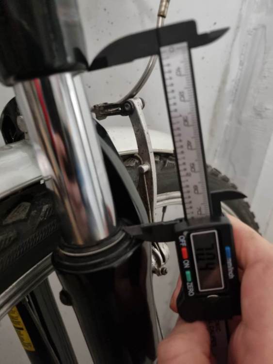

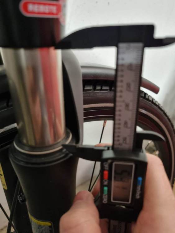

Moje pytanie brzmi, dlaczego jest różnica w długości (nie wiem szukałem jak to nazwać ten odcinek ale chyba nie ma jakiejś specjalnej nazwy?)
Czyli amortyzator na przesłanych zdjęciach jest nie obciążony, ten powietrzny ma ok. 53mm a ten sprężynowy ok 70mm
Czy to jest ok, że ten powietrzny jest taki krótki (jest nowy nigdy nie jeździłem jeszcze na nim)? Napompowałem pod swoją wagę - 4.5 Bara zgodnie z tabelką, którą tu ktoś wstawił https://www.forumrowerowe.org/topic/230308-sr-suntour-tabela-ciśnień/
Z góry dzięki czy wszystko jest ok i można jeździć, czy coś jednak jest nie tak

Bo powietrzne amortyzatory suntour mają stalową sprężynę negatywną, której charakterystyka jest stała (czyli nie dopasowuje się do masy użytkownika). Z tego względu jeśli ważysz poniżej 80kg to sprężyna będzie zżerać sporą część skoku i nie będzie pełniła swojej zasadniczej funkcji - poprawy czułości (chociaż pisanie o czułości w przypadku tych konstrukcji herezja).

Wersją D ma stalowe rury goleniowe i w tych modelach co jest powietrze to jest dodatkowa rurka aluminiowa na którym pracuje tłoczek Co do skoku to można zwiekszyc sobie skok wyciągając podkładkę
Dużo lepsze są wersje z aluminiowymi rurami goleniowymi
Mam fajny NCX wersji E z regulacją tłumienia
