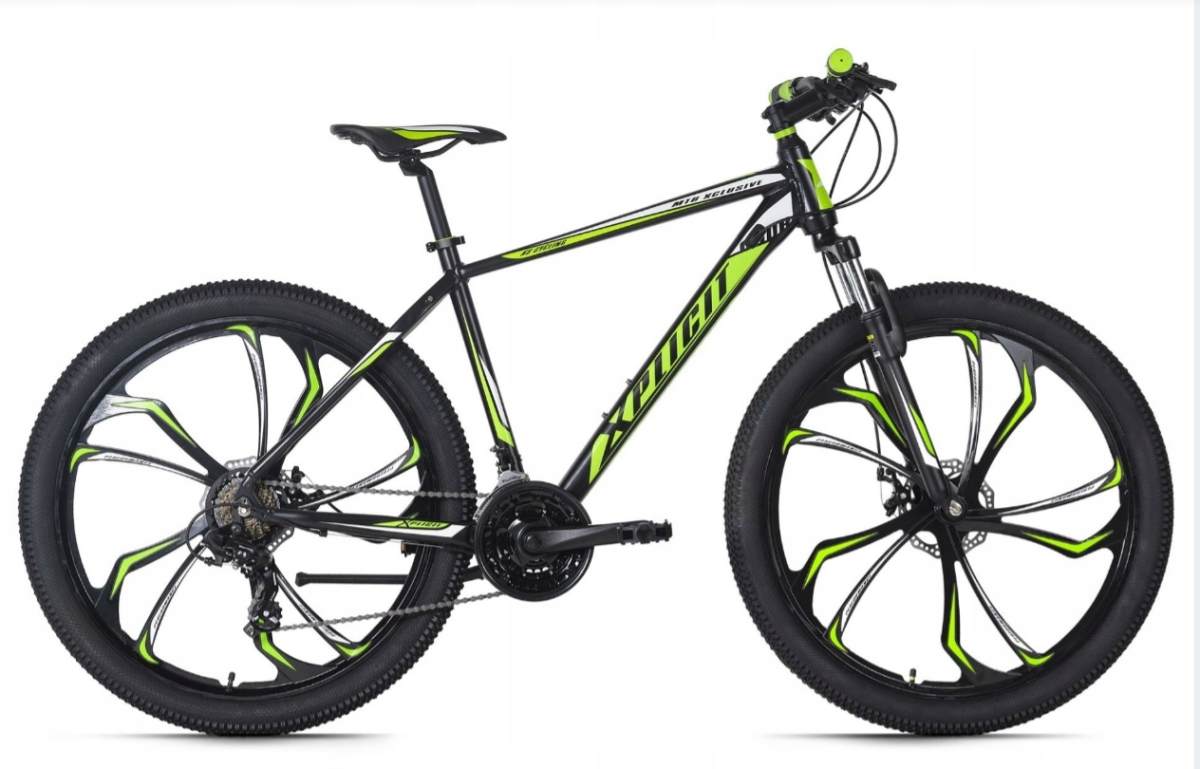

Szarinio81 Napisano 8 Marca 2023 Napisano 8 Marca 2023 Witam. Jaki licznik polecacie na felgę aluminiową (nie szprychy)?
Mihau_ Napisano 8 Marca 2023 Napisano 8 Marca 2023 Pozbądź się tego szajsu jak najszybciej, wstyd na tym jeździć. Na takie badziewie potrzebujesz albo licznika, który połączysz z czujnikiem żyroskopowym (mocujesz na piastę jeśli się w ogóle da) albo licznika z gps. Biorąc jednak pod uwagę, że wartość takich liczników przekroczy wartość dramatu na kołach to kup sobie po prostu zwykły licznik i zamiast magnesu na szprychę z zestawu ogarnij sobie jakąś "pastylkę" neodymową, którą przykleisz (czy tam w inny sposób przymocujesz) do "alufelgi"
RabbitHood Napisano 8 Marca 2023 Napisano 8 Marca 2023 Proponuję kupić normalne koła. (a to dopiero początek w przypadku tego roweru)
Kettler Napisano 8 Marca 2023 Napisano 8 Marca 2023 A mi się ten rower podoba 👍 W zakładach wulkanizacyjnych mają takie kleje do klejenia ciężarków do felg. Albo kombinacje w stylu przykręcenie ciężarka do obciętej szprychy lub drutu podłożenie jakiejś gumy i przyczepienie opaskami.
