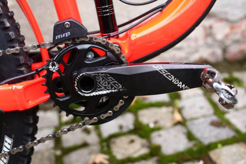

seba8121 Napisano 4 Marca 2023 Napisano 4 Marca 2023 Witam, czy przy takim rozwiązaniu prowadnicy mogę spokojnie założyć ovalną zębatkę ? Czy z ovalną zębatką zwiększy się prawdopodobieństwo spadania łańcucha ? Jak zmierzyć offset jeżeli nie ma oznaczeń ? położyć wypustem do równej powierzchni i mierzyć odległość od powierzchni do zębów ?
Mod Team bogus Napisano 4 Marca 2023 Mod Team Napisano 4 Marca 2023 Od wewnętrznej strony zębatki powinieneś mieć wybite oznaczenie wielkości zębatki i offset. Z drugiej strony nie trzeba tego sprawdzać, jeśli wiesz jaką masz z tyłu piastę. Piasta boost to zębatka z offsetem 3 mm, a bez boost 6 mm.
seba8121 Napisano 4 Marca 2023 Autor Napisano 4 Marca 2023 Jest tylko opisane 12x148, każde 148 to boost ? jest to Giant Anthem PRO 3.
KSikorski Napisano 4 Marca 2023 Napisano 4 Marca 2023 Boost dla tylnej piasty to standardy 148 i 141.
Mod Team bogus Napisano 4 Marca 2023 Mod Team Napisano 4 Marca 2023 12x148 o jak najbardziej boost. 141 to jeśli dobrze kojarzę tylko patent Treka.
Alsew Napisano 4 Marca 2023 Napisano 4 Marca 2023 141 to typowy boost, więc korbę musisz do niej mieć boost.
KSikorski Napisano 4 Marca 2023 Napisano 4 Marca 2023 16 minut temu, bogus napisał: 141 to jeśli dobrze kojarzę tylko patent Treka. Trek, Scott, Marin i tym podobni.
seba8121 Napisano 5 Marca 2023 Autor Napisano 5 Marca 2023 A ktoś coś na temat ovalnych zębatek powie ? Już nawet nie o samo działanie z prowadnica, bo to wiadomo, że nie do końca będzie spełniać funkcję. Jeżeli brać ovala to 2 żeby więcej w porównaniu z normalną ?
KSikorski Napisano 5 Marca 2023 Napisano 5 Marca 2023 Ja miałem ovala 36 i efektywnie działał jak okrągłe 36 😄
